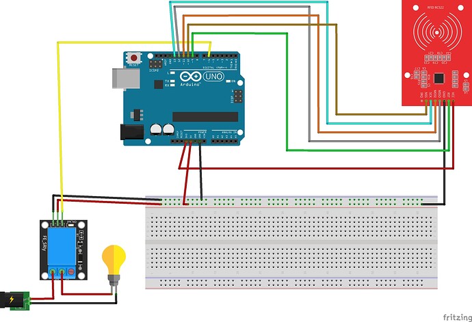

Dans mes bricolage comme d'habitude j'ai décidé cette fois çi de mettre une serrure électronique sur la porte de chez moi . Pour ce projet j'ai utilisé :
-arduino Uno
-carte RFID rc522
-un module relais 5v srd-05vdc
-une ventouse (12v-24v)
Après avoir fait le branchement et avoir televerser le code dans l'arduino j'ai monté le tout sur la porte et ça à fonctionner pratiquement une semaine en permanence le tout était alimentaté par une batterie rechargeable de 12v . Après ces une semaine passé ça a cessé de fonctionner. J'ai changé tout les composants sauf la ventouse . S'il vous plaît venez moi en aide , actuellement ça fonctionne seulement un nombre de tentatives définie parfois 7fois souvent 50fois puis suis obligé de redémarrer l'arduino. C'est à dire que à l'état initial la ventouse est activé (la porte est fermée), lorsque je présente le badge sur la carte RFID la ventouse se désactive pendant 2s puis s'active à nouveau, le problème avec le système est qu'il à fonctionner normalement sans interruption une semaine puis passé ces une semaine j'ai redémarré l'arduino ça avait recommencer de fonctionner croyant que tout allait on me fait signe que la porte ne s'ouvre plus , lorsque je redémarre encore l'arduino je fais plusieurs teste et je me rend compte au bout de certains nombre de test la ventouse reste actif et n'obéit plus à la carte RFID ou au relais parce que la led du relais clignote lorsqu'on fait le test et je vérifie avec la machine la carte RFID fonctionne normalement.

NB: a la place de la vantouse electrique j'ai mis la lampe parce que j'ai pas pu avoir cella dans le logiciel Fritzing utilise
les composants utilises sont:
  • une carte RFID RC 522
  • Une ventouse électrique (12v aa 24v et un courant de 0,2 aa 0,5A)
  • une carte Arduino Méga
  • Un module relais de 5v / 240v comme sur la photo
  • Une batterie de 12v rechargeable servant d'alimentation à l'arduino et à la ventouse

Si ta 'ventouse' est un électroaimant, il faut absolument une diode de roue libre (montée en inverse) à ses bornes pour protéger des surtensions lors de l'ouverture des contacts.

J'ai oublié de rappeller que à la place de la ventouse électrique j'ai aussi utiliser une ampoule de 220v pour tester et malheureusement j'observe le même problème . Merci de m'aider
Lorsque le système ne répond plus, quels sont les messages que tu reçois dans le moniteur série?

Je ne reçois aucune erreur tout fonctionne à la normale, le moniteur affiche la lecture du badge par la carte RFID, merci de m'aider.

Tu veux dire que
  • le message "Ouverture de la porte" s'affiche
  • la LED du module relais s'allume pendant 2s
  • le message " L'UID du tag est:" s'affiche suivi du numéro du tag qui a été présenté
Si c'est bien ça il faudrait regarder l'état du relais ou sa tension d'alimentation. C'est bien un module relais qui s'alimente en 5V?
Tu as un lien vers le fournisseur du module relais?
Le relais que j'ai est exactement similaires à celui du site du lien suivant : Module Relais 1 canal 5V DC - 250V AC SRD-05VDC-SL-C relay

Bonjour,
voici le lien d'un forum qui pose le même problème que moi ,s'il vous plaît jetez-y un coup d'oeil. Chute de tension lors de l'activation d'un relais | Les Électroniciens.com (les-electroniciens.com)
ça pourrais orienté la pensée.
Bonjour djagbaa
Le problème : dès que le relais est actif, la tension de mon alim 5V chute (de 5V à 2.7V). Une fois le relais à nouveau inactif, la tension remonte à 5V.
As-tu constaté le même problème?
Cordialement
jpbbricole
Oui oui
Donc, si tu constates le même problème c'est sans doute un problème d'alimentation.
Le relais consomme environ 70mA
Il faudrait chercher la consommation du module RFID.
Comme ton module relais et ton lecteur RFID tire leur 5V de l'Arduino, as-tu essayé d'utiliser un 5V externe pour alimenter ces 2 périphériques?
