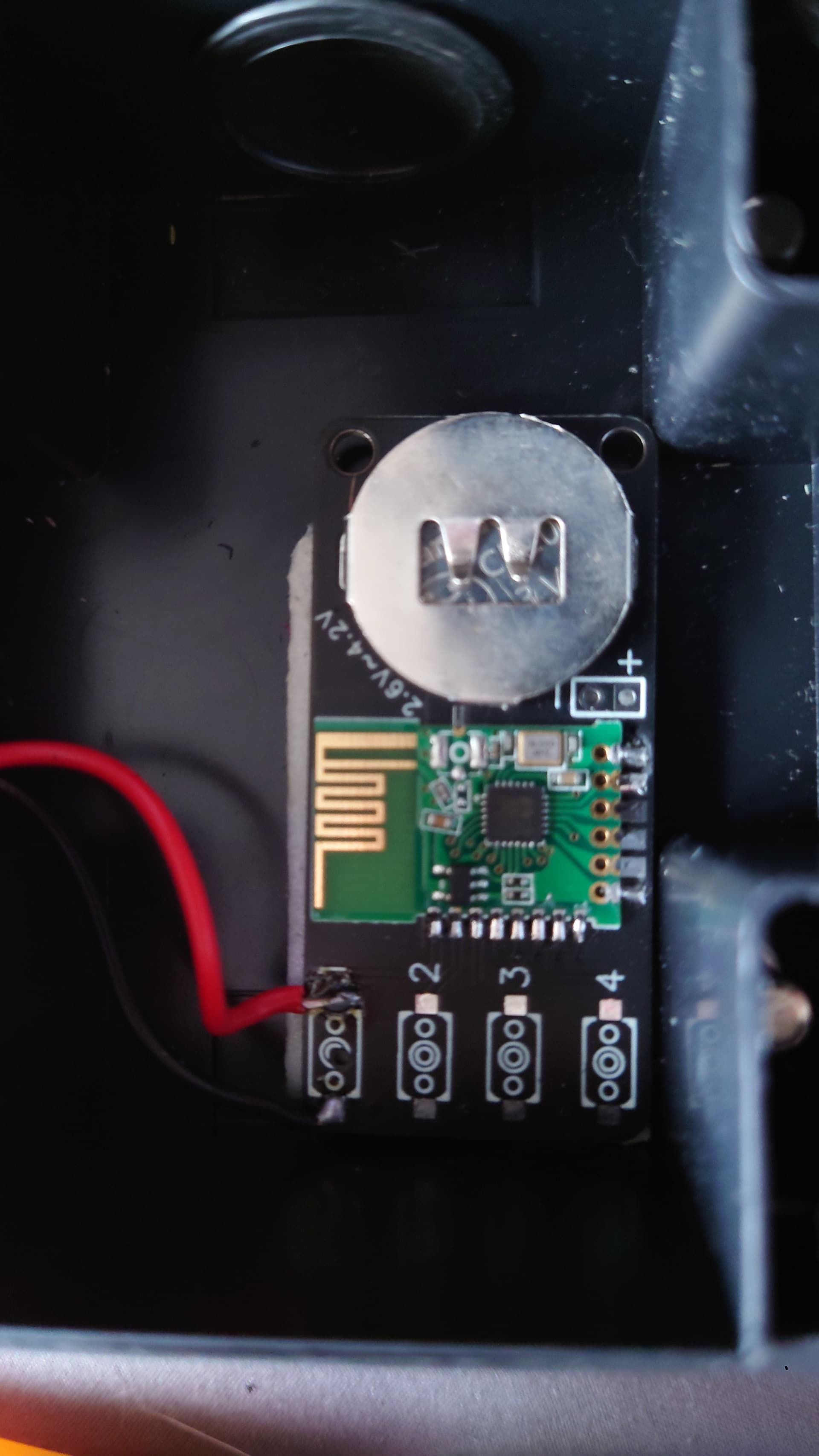

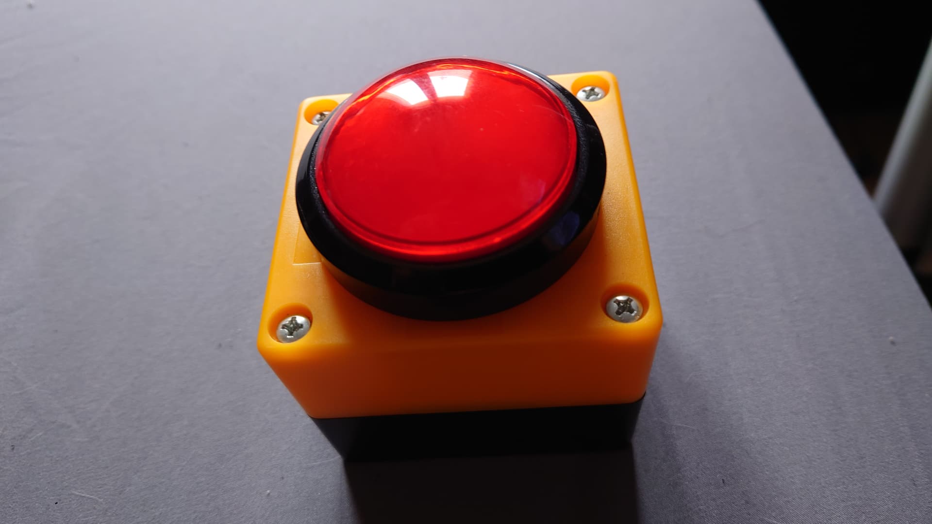

Je viens d'acquérir 3 buzzers sans fils , avec un module bluetooth JDY-41 (il me semble photo en pièce jointe).
Je veux les connecter a un module bluetooth DSD TECH HM-10 , celui-ci est branché sur une carte ARDUINO UNO. Le problème c'est que je ne sais pas comment appareiller les 3 modules JDY-41 au module HM-10. Est-ce le bon module, la bonne carte ?

Sans doute pas. Je n'ai pas lu en détail mais au début de la datasheet ils disent
In particular, JDY-41 and JDY-40 are only compatible with each other
donc il faudrait avoir un JDY-41 pour la réception sans doute
+1
Pour moi vendre les JDY-41 comme modules Bluetooth est douteux
Sur certaines images nettes on devine sur ces modules un circuit intégré Beken BK2461 qui , selon la Data Sheet n'utilise pas Bluetooth bi BLE mais un protocole radio propriétaire
Pour communiquer avec un JDY-41 : un autre JDY-41
