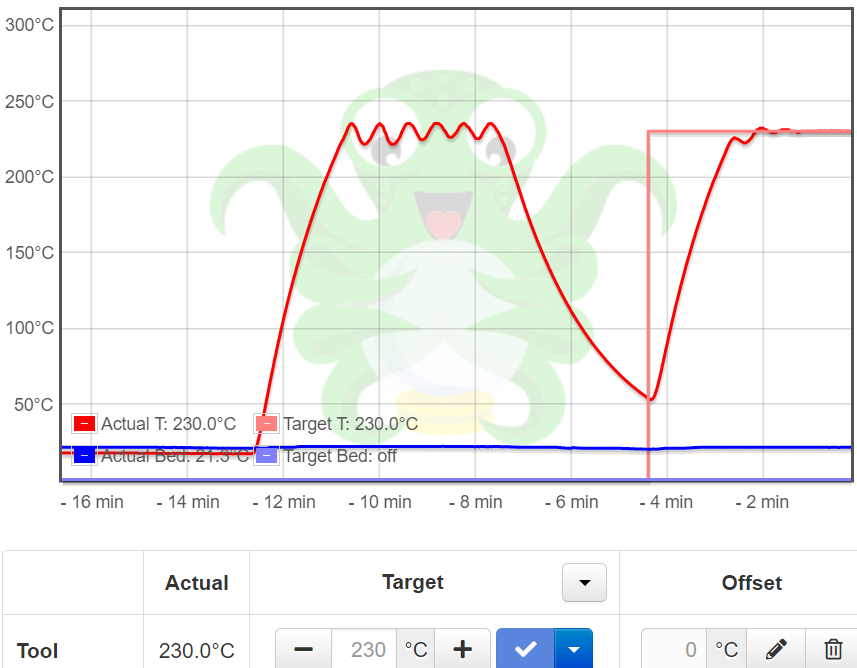

Dans les firmwares des imprimantes 3D il y a un autotune qui répond à la commande Gcode M303:
Le programme fait un cycle de 8 test et indique le P.I.D optimale et permet de le conserver
ici, on voit le test avec les montées en température, les coupures et les reprises afin de le calculer
Dans le firmware Marlin 1.0.2 LTS pour les imprimantes 3D avec des cartes AVR .
je pense qu'une partie du sous programme d'autotune est dans le fichier temperature.h et temperature.ccp . Mais je n'arrive ps à extraire.
