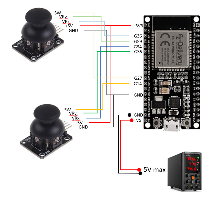

Je ne sais pas si je dois poursuivre sur ce post ou en créer un autre ... mais c'est pour alimenter mon ESP32 par une source extérieur.
Pour me permettre de rendre autonome ma télécommande.
Branché sur le PC, ça fonctionne bien --> dès que je branche mon transmetteur, je vois le moniteur de mon Récepteur s'animer avec les données.
Si je branche mon Transmetteur sur une alimentation externe --> Le récepteur ne reçoit rien :frowning:
Il me semble pourtant correctement faire le digramme. Alimenté par la PIN +5V.
Voici mon diagramme :
quelle alim ?
pour l'instant j'utilise comme ce qu'il y a sur la photo, une alimentation réglable que je règle avec une sortie de 5V. Mais l'idée serait d'utiliser une batterie 18650 (3,7V)
vous avez réglé le courant max dispo?
cad ?
J'ai réglé avec une sortie de 5V
Avec les alims de labo on règle la tension que l'on souhaite avoir, mais aussi le courant max que peut fournir l'alim de labo
➜ mettez au moins 500mA, ça correspond à ce que fournit votre USB
Je crois que j'avais 9A de réglé dessus :open_mouth:
Bon j'ai revérifié et réglé 1A, ca ne marche toujours pas.
En mettant une pile 3,7V 2000mAh , ca ne marche pas non plus.
l'ESP32 est bien alimenté, je cois la led qui s'allume mais le récepteur ne recoit pas
