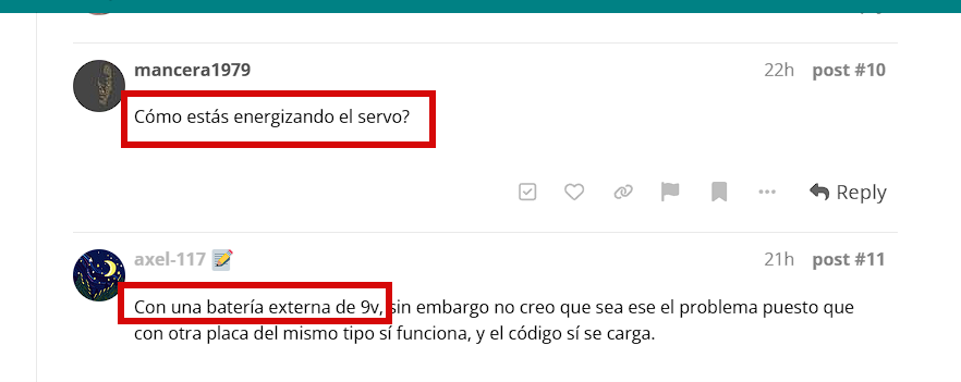

Cómo estás energizando el servo?
Con una batería externa de 9v, sin embargo no creo que sea ese el problema puesto que con otra placa del mismo tipo sí funciona, y el código sí se carga.
Espero que los 9V no alimenten directamente el SERVO lee esto:

Mas de 6 es destructivo y no respondas que funciona con otro arduino, ya lo leí, yo te digo que no lo alimentes con mas de 6V y de tu comentario se deduce eso.
Puntualmente donde le tiene que aplicar Vcc le pones 9V?

Me refiero a que alimento al Arduino con esa batería y conecto el servo al Arduino a los 5v

Ni una pila cuadrada de 9V ni el pin “5V” son adecuados para energizar un servo.

Una batería de 9V no es buen elemento para alimentar un Arduino mas servo.
Es posible que uno consuma mas que el otro y por eso no funciona en el que mas consume, sumado a que la batería pueda estar fallando.
Por eso usa una fuente externa.
Todavía no entiendo por qué se enfocan en la pila de 9V y el servo cuando el problema es que el código no sube a la placa... :thinking:
Como dije antes, si desconectando todo del UNO el código sigue sin subir "lo demás es cuento" (sin ánimo de molestar a nadie). :grimacing:
