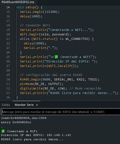

lo siento , soy nuevo aqui y no encontre las reglas al principio
este es mi codigo el cual me deja conectarme a la red wifi pero no me da respuesta del rs485 ni del sendor

En tu código solo veo un dispositivo Rs485 "a la escucha". Si realmente tu dispositivo es modbus , no recibirás nada a menos que el sensor sea maestro (cosa rara en un sensor), y en ese caso solo recibirás una serie de bytes sin sentido. Por empezar necesitas una librería modbus compatible con tu microprocesador .
