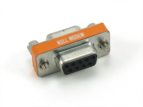

Alguien me puede dar una idea de como conectar dos módulos ethernet enc28j60 sin router directamente del cable ethernet
Se me ocurre un "cable cruzado" ("crossover").
Como ya no habría servidor DHCP de por medio, las direcciones IP se tendrán que configurar manualmente.
El famoso cable NULL MODEM?

Lucario, ese nombre viene de la época en que las comunicaciones sólo se basaban en RS-232, gracias a ese método he podido jugar en red a juegos como Heretic y Doom.

Resulta que simplemente era conectar Tx con Rx y viceversa. Quién lo diría...
Existían algunos ya listos para conectar el cable serie (RS-232), como este:
pero la conexión básica, la que los "chicos" hacíamos, es esta:
Era muy simple, yo aún tengo conectores serie guardados y sin usar. Al paso que vamos, seguramente jamás volveré a usarlos, al menos eso creo!
