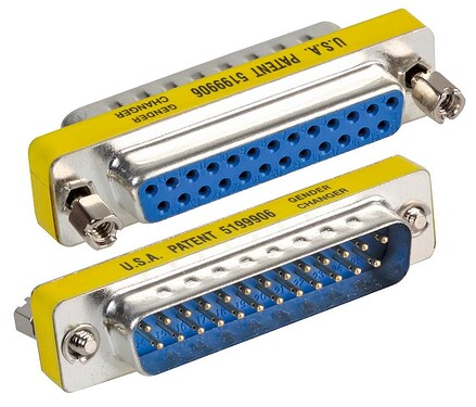

:grin: :grin: :grin: ... io ho ancora nel cassetto alcuni "gender changer" ... per quelle evenienze ...
Guglielmo
Anche io ho in qualche cassetto quei "cosi"!
Anche io ne ho, grossi, piccoli e pure di tipo "null modem" ^-^
