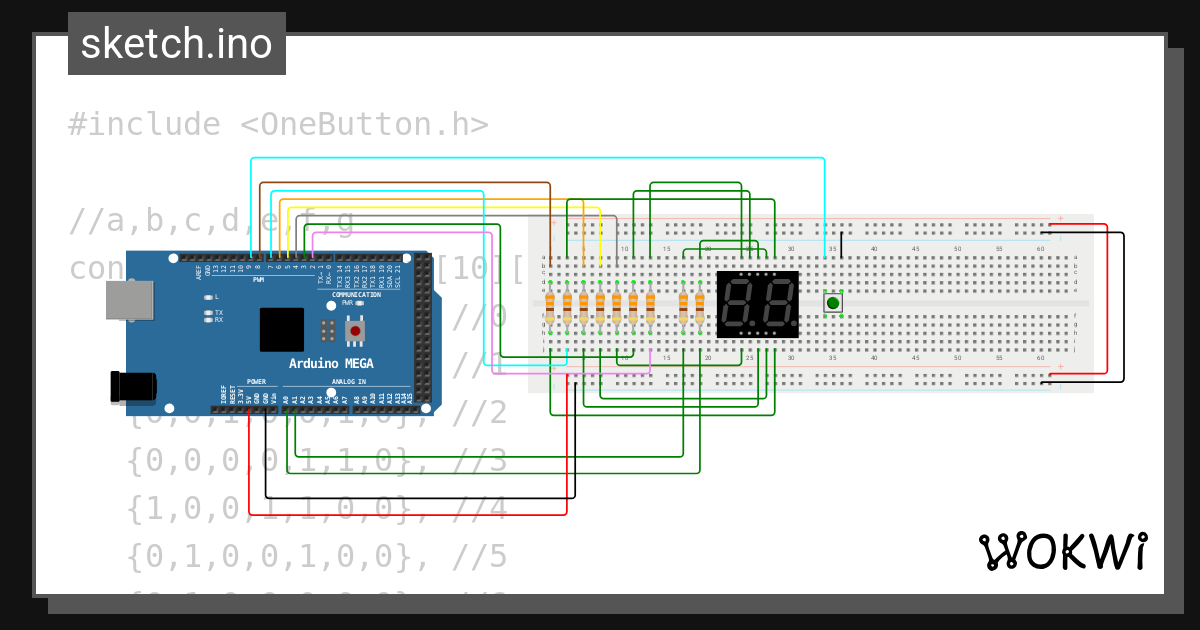

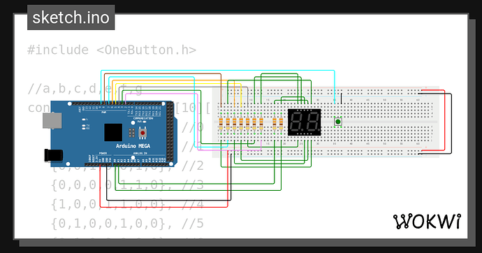

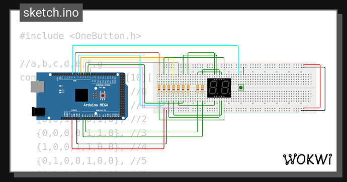

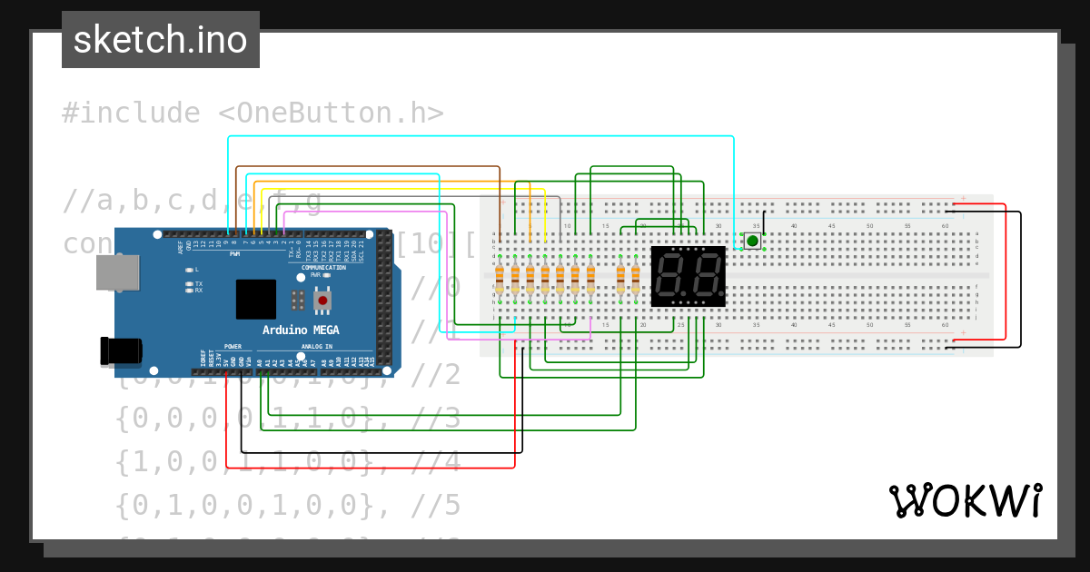

Une âme charitable pourrait jeter un coup d'oeil ici ?
J'essaie de reproduire ce que j'ai fait sur Tinkercad mais pour une raison qui m'échappe le simple clique du bouton semble ne pas fonctionner...
Plusieurs raisons.
  • Vous avez mal connecté le bouton sur la breadboard; vous devez le faire pivoter:
  • Toutes les variables modifiables dans un ISR doivent être marquées comme "volatiles"
  • Si vous souhaitez utiliser Serial, vous devez ajouter "Serial.begin(9600)" (ou supérieur) dans setup().
  • Vous ne devez pas utiliser Serial dans un ISR, car les timer sont tous arrêtés; pour cette raison, les ISR doivent être aussi courts que possible.
  • Dans plus_player_A(), l'indentation est étrange ; il semble qu'il manque une parenthèse "{".
  • Par convention, les numéros de broches doivent être écrits sous forme de constantes (par exemple, "byte" est suffisant, car ils ne seront jamais supérieurs à 255) et les noms doivent être en majuscules (ceci est nécessaire pour distinguer visuellement les variables des constantes). Donc, pas "const int btn_plus = 9;" mais "const int BTN_PLUS = 9;". Ce n’est pas obligatoire, c’est juste une convention, mais c’est utile comme norme.
De plus, je n'ai pas compris l'utilisation de "set_over" mais je vais le laisser de côté pour le moment.
Mais pourquoi utiliser OneButton, géré via ISR, pour les boutons plutôt que de les gérer directement? Voir cette version:
(le simulateur ne réagit pas très vite à la pression, je ne sais pas si c'est à cause de la "lenteur" du simulateur ou de quelque chose dans le reste du code, ou les deux, mais ça marche quand même)
Enfin, une fois que cela fonctionne, il reste quelques optimisations à effectuer, car, par exemple, les fonctions gérant les boutons "+" et "-" des deux joueurs seront très similaires ; il est inutile de reproduire des lignes de code quasi identiques. Nous verrons cela plus tard.
Wow merci pour toutes ces explications, bon malgré tout ces conseils je n'arrive pas à faire fonctionner le bouton avec OneButton mais cela fonctionne sans :sweat_smile: (est-ce que cela pourrait venir du fait que sur tinkercad j'utilise uno et sur wokwi j'utilise mega ?)
set_over servira à savoir si le set est terminé, pas vraiment une grande utilité hormis le fait d'empêcher l'arbitre d'augmenter les points indéfiniment.
J'ai utilisé OneButton car initialement ça ne fonctionnait pas quand je mettais le bouton sur une broche différente de 2 il me semble.
J'avais lu quelque part que les interruptions ne fonctionnaient que sur les broches 2 et 3, mais avec la librairie OneButton je pouvais palier à ce problème et je vois que dans votre exemple vous n'utilisez d'interruption.
N'est-ce pas mieux d'utiliser une interruption plutôt que de toujours lire le bouton ?
En tout cas encore merci maintenant cela fonctionne et j'ai appris des choses :wink:.
Et oui je vais essayer de ne pas dupliquer le code par rapport aux joueurs :grin:
