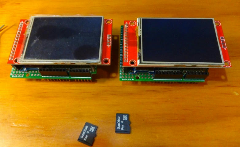

También podría usar directamente cables de prototipado, para no tener que soldar. Hace un tiempo terminé un par de shields para las pantallas ILI9341, el diseño final se adapta muy bien sobre la placa del arduino Due.

No obstante para poder instalar uno de estos shields en una bahía de 5 1/4 de la PC, tuve que cablear el shield con el TFT.

En el proyecto uso 14 hilos, para tu TFT usarás el doble de hilos y algunos mas.
