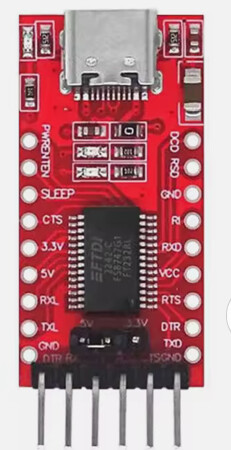

@thierry-astro les 4 mini-pc et l'Arduino sont proche physiquement?
Oui les 4 PC sont proches physiquement et le wifi est disponible sur le site. Une information qui peut être important avec le logiciel N.I.N.A, il faut créer un profil pour chaque télescopique, avec le même profil il n'est pas possible de piloter deux télescopes. c'est pour cela que nous mettons un mini PC sur chaque setup. Jpbbricole a très bien résumé le rôle du logiciel qui sert à automatiser toutes les étapes des acquisitions et à gérer la coupole.
Compliqué d’écouter avec cette bibliothèque plusieurs ports les uns à la suite des autres car available() ne répondra OK que si un octet a été reçu correctement mais le transfert nécessite la réception de 10 bits donc si vous basculez entre les ports virtuels vous avez de fortes chances de rater une partie de la communication.
Si vous en avez uniquement 4 achetez un arduino mega et 3 adapteurs usb série et remplacez le uno.
Un PC sera connecté en usb et les autres par l’adaptateur aux ports matériels
Pour 4 ports série matériels, le code est simple, voici un exemple

  • un des mini-PC est connecté directement sur le port usb du MEGA
  • les autres utilisent un Module adaptateur série FT232RL FTDI connecté d'un côté en USB au PC et de l'autres aux pins Tx et Rx du port Serial souhaité. Penser à connecter aussi le GND.
idéalement il faudrait bricoler un peu le Mega pour que l'ouverture du port série ne déclenche pas un reboot en mettant (après avoir chargé le code une fois pour toutes) un condensateur de 100 nanofarad entre le pin Reset et le GND du MEGA.

Merci à tous d'avoir bien pris le temps de regarder et de me donner différentes solutions, je vous en remercie tous mais l'idée de J-M-L me convient parfaitement. Je vais me procurer l'Arduino Mega ainsi que les modules USB série FT232 et me mettre au travail, je vous tiendrai informé une fois les tests effectués. Sincères salutations.
