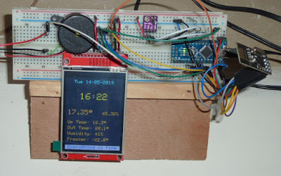

Pour une domotique, un écran TFT serait plus adapté.
J'utilise un 2.8 pouces ILI9341 : un-afficheur-pour-domoticz-ou-jeedom
Une NANO suffit pour le piloter.
Un petit buzzer pour une éventuelle signalisation des problèmes (température congélo trop basse, batterie de capteur trop faible, etc.).
La quantité de données ne change pas. Il s'agit lignes de texte : date & heure, températures, humidité, etc.
Il ne s'agit pas de transmettre des pixels.
Il existe des modèles tactiles, ce qui rendrait les boutons inutiles.

Un TFT pourquoi pas... combien consomme-t-il ?
Quid de la durée de vie ?
Presque rien. j'alimente la NANO avec un petit chargeur de téléphone mobile.
Durée de vie : difficile à dire. En service depuis seulement un an, allumé en permanence.
Mais il n'y a aucune raison de penser qu'un LCD alphanumérique aura une durée de vie supérieure.

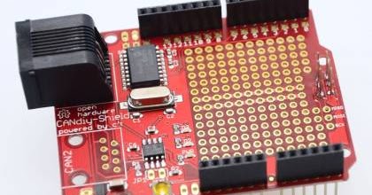

Pour la communication, après quelques recherches, le bus CAN semble le plus approprié
Tout le problème est de savoir si je peux en même temps utiliser le shield bus can avec un shield TFT tactile comme celui-ci : Shield Arduino écran TFT tactile 2,8''
Il semble plus facile d'utiliser le shield CAN avec le shield lcd keypad (seule la broche D9 "CS" est utilisée par les deux shield)
A la limite il me faudrait presque utiliser un écran TFT tactile avec interface CAN ; il n'y aurai qu'un arduino pour l'unité centrale.

Évite les shields si tu veux pouvoir disposer des broches de la UNO pour pouvoir brancher autre chose.
Ce ILI9341 2.8" par exemple est SPI et tactile :
aliexpress
Pour le CAN : idem
aliexpress (12€ les dix pièces)
C'est un MCP2515, comme le shield.
