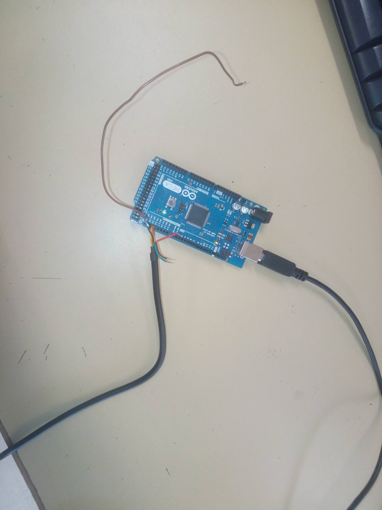

Je suis nouveau au domaine des cartes Arduino et je rencontre des difficultés quant à un projet scolaire sur une carte Arduino Mega 2560...
Le projet consiste en la récupération de données venant d'un compteur électrique, converties pour pouvoir les recevoir sur simple liaison série (USB TTL 5v).
Je dois écrire un code permettant de recevoir ces données, les mettre en forme et les renvoyer. Seulement, j'en suis encore à l'étape de recevoir ces données et je commence à prendre un sérieux retard, c'est pourquoi je viens demander votre avis.
Voici une image du montage :
Dans l'image le port tx est branché sur le pc mais ce n'est pas le souci, lorsque les données venant du compteur sont branchées sur le port, ca ne donne rien non plus
Et voici le code :

Bonjour,
Tu peux déjà éliminer le SoftwareSerial car sur la Mega il y a plusieurs ports série et tes broches 18, 19 correspondent à la liaison native Serial1.
A part ça, tu es sûr d'avoir branché le RX d'un côté sur le TX de l'autre et inversement ?
Es-tu sûr aussi que le compteur envoie des infos ?

3iSigma : J'en suis quasi sûr, j'ai branché les fils correspondant au rx de l'usb ttl sur le port rx de l'arduino et tx sur le port tx. J'ai déjà essayé l'inverse et cela me renvoyait une erreur au final.
Et oui le compteur envoie bien des infos.
T-chou : Tous les tutos que j'ai vus utilisent le softwareserial, devrais-je plutôt utliser le hardware serial ? Penses-tu que cela probleme d'utiliser Serial1 ?
Mon professeur m'a vivement recommandé de ne pas utiliser Serial, parce que cela ferait des conflits par rapport à l'utilisation de ce port par le logiciel Arduino
Il faut brancher le RX sur le TX et le TX sur le RX.
C'était quoi l'erreur ?
