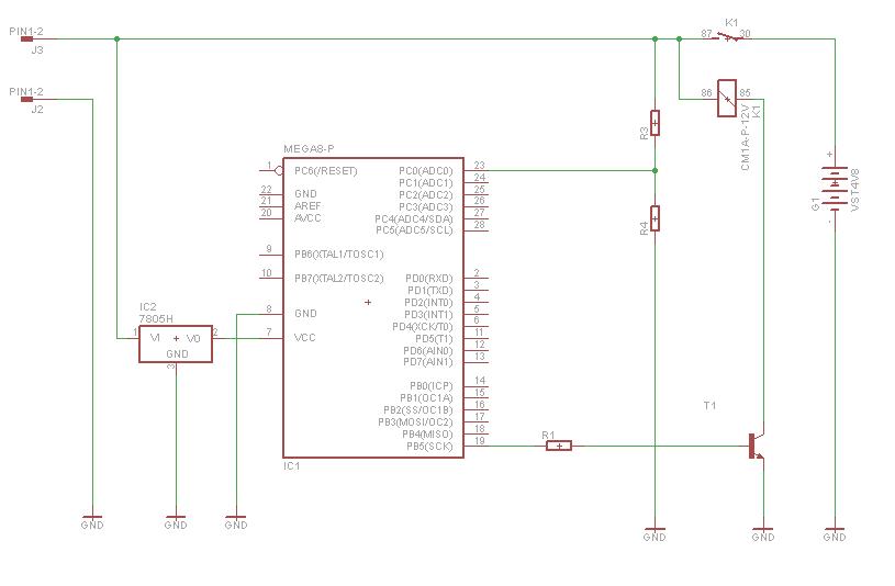

Ho pensato ad un Atmega standalone, un 7805 e un partitore resistivo:
Arduino prende alimentazione dalla batteria attraverso un rele'.
Attraverso il partitore misura la tensione della batteria.
Finche la batteria resta sopra 11,8 Volt... viene eccitato un rele, che porta alimentazione alla moto ed all' Arduino stesso.
Se la tensione scende sotto 11,8 Volt, il rele' si diseccita spegnando tutto, anche l' Atmel. In questo modo non avro' piu' nessun consumo.
Quando messo in ricarica, l'Atmel viene alimentato dal caricabatterie e attiva il rele' che mette quindi in crica la batteria..

Ecco lo schema fresco fresco...

Lo schema sarà fresco ma a me sembra un po' avariato :grin:
Magari se spieghi come dovrebbe funzionare, cosa colleghi a J2-J3 e cosa dovrebbe fare il relé (è un relé) nelle tue intenzioni, possiamo provare a capire se è tutto ok, ad occhio non direi, ma posso sbagliarmi....

Eh, ma se guardi il mio schema, dovrebbe condurre in entrambe le direzioni...
Pero' se effettivamente l' Atmel consuma cosi' poco, allora posso modificare lo schema e lasciare dopo il mosfet solo il motore, e l' Atmel sempre connesso alla batteria !

J2, J3 sono i due cavi che vanno al motore ed al connettore del caricabatterie.
Non riesco a smontare la moto, le viti sono arrugginite.
L' intenzione e' di non modificare il circuito elettrico ma semplicemente di mettere l' Arduino tra la moto e la batteria. Unico posto dove riesco a inserirmi usando due faston.
Il circuito non fa altro che isolare la batteria al piombo (G1) dal resto del circuito quando e' troppo scarica.

Potrebbe andare questo schema ???
Manca il circuito di pilotaggio del Mosfet.
E comunque ti vorrei far notare che il circuito, inizialmente, non e' alimentato. Dovresti mettere un pulsante di START in parallelo al Mosfet
Su quello devo meditando... Se fosse possibile configurare le uscite dell'Atmel a "collettore aperto" mi basterebbe una resistenza di pullup !
brunello:
No, perche' come ho gia' detto, basta collegare Il caricabatterie e l'Atmel si accende. Restera' acceso finche' la batteria sara' carica !
Ripeto ancora una volta che l' attacco per caricabatterie arriva ai pin J2 e J3.
