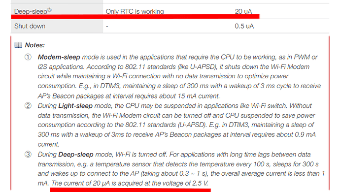

Pour le seul ESP8266 son fabriquant dans la notice technique indique 20µA pour une puce alimentée sous 2,5V.
Il faut ensuite ajouter le courant dans l'indispensable mémoire Flash SPI et ,sur une NodeMCU, l'interface USB et un régulateur de tension dont le courant de repos est loin d'être négligeable

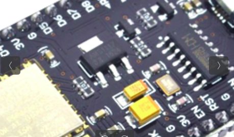

Je n'ai pas réussi à identifier le régulateur de ma carte NodeMCU Devkit V0.9 (SOT23 5 pattes, marquage L345).
Ce n'est pas un AMS1117, c'est sûr.
Sur ce schéma on voit un SPX3819.
Sur cette carte j'ai mesuré 90µA alimenté par la broche 3.3V, sans retirer le régulateur, ce qui correspond au SPX3819 :
Low Quiescent Current: 90μA
Oui Henri, mais de nombreuses soit disant 'NodeMCU' prennent des libertés avec la référence et sont aujourd'hui livrées avec un AMS117
exemple : https://fr.aliexpress.com/item/32711244582.html?spm=a2g0o.productlist.0.0.5b1a5d93U5j5W0&s=p&ad_pvid=202006130338472076417152144440001485432_1&algo_pvid=9b649a14-e971-4daf-9579-97170f966e24&algo_expid=9b649a14-e971-4daf-9579-97170f966e24-0&btsid=0ab50f0815920447268513312eefdb&ws_ab_test=searchweb0_0,searchweb201602_,searchweb201603_
Oui bien entendu, il y a quelques variétés de NodeMCU, je le sais bien.
Mais sans référence de carte précise de la part d'oursgenial difficile d'en dire plus.
Ces modules sont commandés :slight_smile:
Je les aurai mercredi...

Je pense que j'utilise le même que celui de Al1fch. Je vous joins la photo.
Petit problème de taille...
