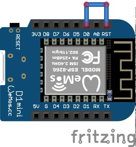

Salut à tous, je cherche à comprendre depuis quelques jour pourquoi mon wemos D1 mini consomme 210 mA en fonctionnement normal ( wifi activé ) et 155mA en mode deepsleep. Ce qui me parait énorme. Je voudrais tester la température à intervalles régulier sur batterie.
// initialize digital pin LED_BUILTIN as an output.
pinMode(REDLED, OUTPUT);
pinMode(GREENLED, OUTPUT);
digitalWrite(REDLED, LOW);
digitalWrite(GREENLED, HIGH);
delay(5000);
digitalWrite(REDLED, HIGH);
digitalWrite(GREENLED, LOW);
ESP.deepSleep(10E6);
}[code]

On peut mettre en deepsleep sans la liaison que tu montres , le sept, mais sans elle pas de revéil automatique au bout d'un temps défini.
Sans cette liaison on réveille par une petite impulsion à 0 sur l'entrée Reset

EDIT : Je viens de tester le code suivant sur une D1 Mini , j'ai relié RST et D0 pour profiter du réveil automatique.
-Pendant les 3 secondes d'éveil la carte consomme 15mA en moyenne (WiFi non activé aux réveils )
-Pendant les 10 secondes de sommeil elle consomme 61µA sur l'entrée 5V Rien à part le fil de liaison RST-D0, et l'alimentation n'est raccordé à la carte

J'ai tout décâblé sauf l'alim en 3.3V et le pont entre D0 et rst.
Toujours une conso importante, 180mA et 133mA en veille.
