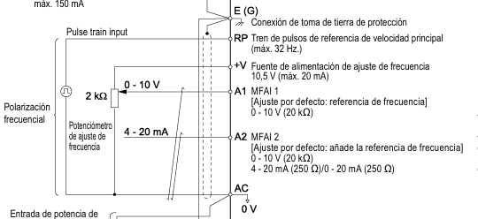

Necesito crear un regulador que vaya de 0V - 10.5V, y yo poder ajustarlo al valor que quiera con un ESP32 desde una aplicación en mi teléfono, mi problema es con la manera de crear ese regulador, estuve leyendo que lo que puedo hacer es conectar un DAC (Convertidor digital a analógico) al ESP32 para que me de un voltaje analógico, y ese voltaje conectarlo a un amplificador operacional con un arreglo de resistencias para que me de máximo 10.5V, y así poder ajustar el valor de salida del amplificador desde el esp32 con la app, no se si es la manera correcta de hacerlo o si habrá una mejor o mas fácil manera, espero puedan ayudarme, es para ajustar la frecuencia de un variador de frecuencia, al cual al suministrarse por ejemplo 10.5V a A1 trabajará a la máxima frecuencia programada, adjunto ese segmento del diagrama del variador.

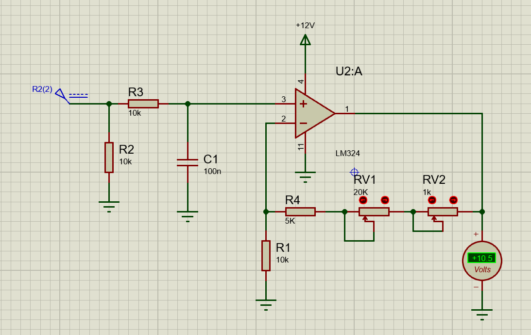

Hola surbyte, hice las conexiones pero me sucede algo que no entiendo, hago las siguientes conexiones, utilizando el lm324 como me recomendaste:
Alimento el Vcc del AO con la salida +V del variador, conecto el gnd del AO con el AC del variador y conecto mi output con A1 del variador (Véase la foto que se encuentra al principio del post).
Lo que pasa es que si me amplifica el voltaje desde una app, lo probé en proteus y en fisico y si lo regula al que quiero, sin embargo, al ponerlo en cualquier rango de voltaje entre 0 y 10V la frecuencia comienza a subir y bajar, no se queda estable a pesar de que el voltaje lo mida y permanezca fijo. La entrada A1 del variador varia la frecuencia de 0 a 60 hz respecto al voltaje que le llegue, pero por alguna razón solo se queda fija cuando elijo el voltaje máximo o mínimo desde la app, si elijo cualquier voltaje que no sea esos la frecuencia del variador comienza a subir y bajar alrededor del valor que elija, sabes porqué ocurre eso?

Gracias por tu respuesta, primeramente usé un potenciómetro de 10K, conecté +V a un extremo, AC en otro extremo y A1 al medio, y la frecuencia aumentaba o disminuía respecto al potenciómetro, todo correcto.

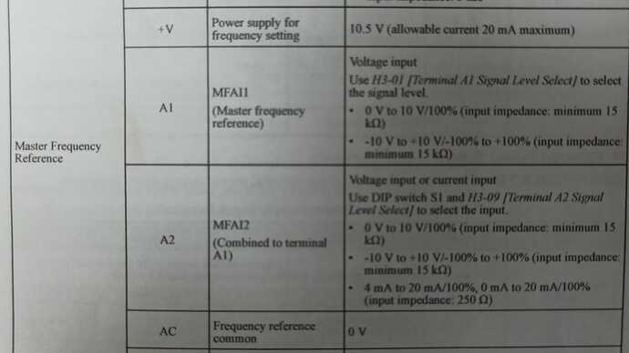

Es al momento de usar el AO, que varío el voltaje que le llega al A1 que es cuando comienza a subir y bajar la frecuencia, te mostré como hago las conexiones ESP32 - LM324 - VARIADOR, no sé si el error esté ahí, oh tenga algo mas que ver, adjunto la descripción de las entradas/salidas del variador que uso. Para la entrada de mi AO uso el GPIO25 el cual es una de las salidas DAC del esp32.

Olvida el doble potenciómetro si puedes ajustar con uno solo esta bien.
La entrada en la captura es 3.3V en el resto funciona linea.
Si no lo alimento con 12V no llego nunca a 10.5V
