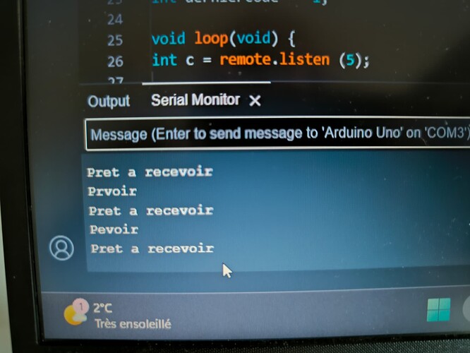

Je joins les photos du montages... Lorsque j'envoie le code à l'Arduino j'ai uniquement les messages qui s'affichent dans le moniteur en série de l'ordinateur. Et lorsque j'appuie sur la télécommande il ne se passe rien.

avec le croquis du montage n12 SEUL que recevez vous comme chiffres dans le moniteur série ?

C'est déjà mieux, mais je vais encore te faire une remarque.
Lorsque tu veux montrer du texte à ton écran, sélectionne avec ta souris le texte et fait un copier/coller sur le forum dans les balises adéquats.
Maintenant, il faudrait afficher le code lorsqu'il n'est pas négatif, pour voir quel code tu reçois
Comme ton soucis semble venir de la détection du code, on en revient à ce que je t'avais dit au début.
De tester les choses unitairement, puis dans un second temps en essayant de les mixer.
oui c'est pour cela qu'avant de faire des codes compliqués même si les projets sont plus fun, quand j'aide des apprenants on passe du temps d'abord à comprendre les statements. Quand on lit un code, je leur fait déchiffrer en trouvant les différents statements aussi. c'est un exercice très utile.
mais bon. revenons au code de @allyssa19
@allyssa19 si vous testez cela avec la console ouverte à 115200 bauds

que voyez vous ?
