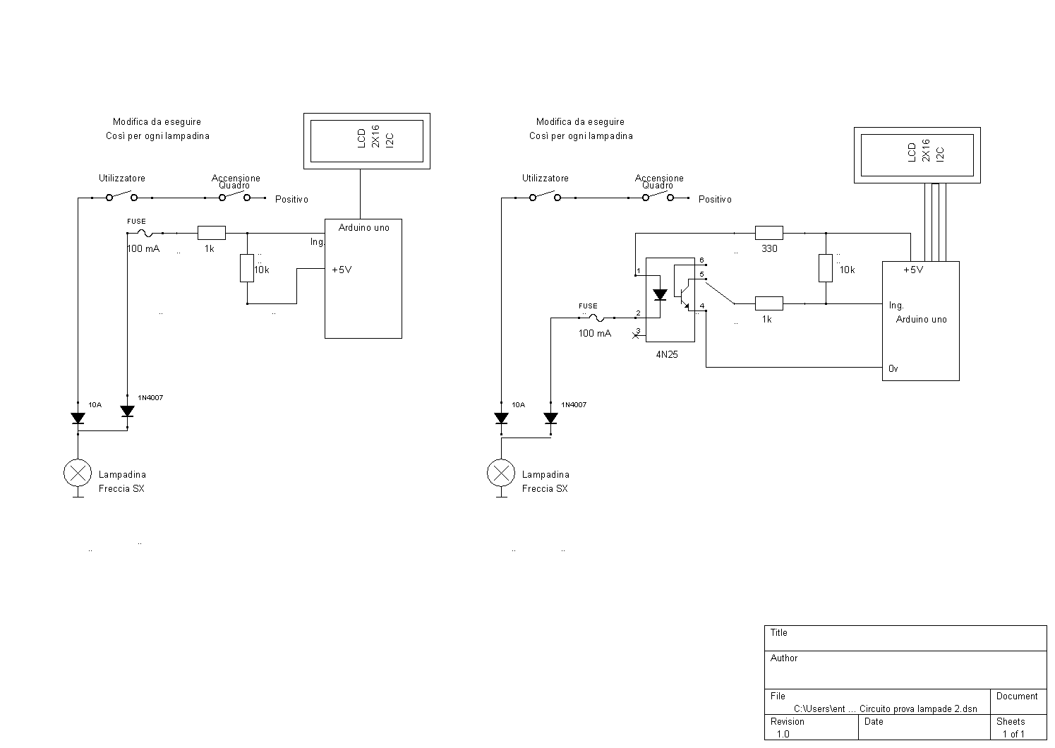

Buon pomeriggio a tutti, voglio esporvi la mia idea come primo approccio all'uso di arduino; voglio tenere sotto controllo i filamenti delle luci di una Fiat Panda che in totale sono 18, vorrei farlo con arduino che al momento dell'accensione del quadro prima dell'avviamento del motore deve eseguire un test di tutte le luci che in totale sono 18, se qualche lampadina risulta interrotta deve dare una descrizione associata alla singola lampadina attraverso un lcd IC2, con un'uscita invece mi deve far suonare un buzzer in modo ciclico cioè si attiva ogni ad 1 Hz per 10 secondi e rimane spento per 5 minuti, è possibile ottenere questo? Io non so da dove cominciare, mi aiutate ? Mi basta che mi indicate un progetto più o meno con lo stesso concetto che poi cercherò di adattarlo alle mie esigenze. Il cablaggio è gia presente da anni e consiste di un filo e un diodo per ciascuna lampadina che a suo tempo accendeva un led se un filamento di una qualsia lampadina risultava interrotto.

Allego schema di come era prima e la mia intenzione di adesso, in effetti con gli ingressi arduino deve vedere a quadro spento, se i suoi pin sono a negativo (che passa attraverso il filamento della lampadina integra), qualora il negativo manca (filamento interrotto ) deve visualizzare il messaggio associato a quell'ingresso es: "Freccia SX da cambiare" e far suonare il cicalino nella modalità descritta sopra, se le lampade sono più di una, allora le deve visualizzare in elenco scansionato. Per le lampadine dei fari essendo molto potenti per dividerle installai due relè di potenza 50A per evitare la rilevante caduta di tensione indotta dal diodo in serie, questi si autoeccitano con lo stesso positivo inviato ai fari, ovviamente tutto protetto e resinato per evitare incendi in caso di incidenti o surriscaldamento.

Un chiarimento.
Il test delle lampadine bruciate funziona solo quando le lampadine sono spente e non funziona più quando accese, anche se non funzionanti?
Oppure ho capito male io il funzionamento dello schema.
Il tuo schema, postato con arduino, funziona se collechi al diodo sul pin di ingresso una resistenza di 10kohm oppure imposti l'ingresso come INPUT_PULLUP PULL.
Cerco aiuto nel fare il codice per poter gestire questo tipo di funzionamento calcolando che devo usare arduino 1 con espansione di ingressi perchè ricalcolandole ne sono ben 26, non sò se sia possibile
Sulimarco, sai che le lampade degli stop, delle frecce, della targa, di posizione , antinebbia, fari, sono tutte in parallelo tra loro per categorie, quindi i diodi da 10A servono appunto a separare le singole lampade per permetterne il controllo ovviamente singolo, altrimenti verrebbe fatto es. per gli stop quando si sono bruciate tutte e due le lampade hai un riscontro, penso di essere stato chiaro nella spiegazione.
