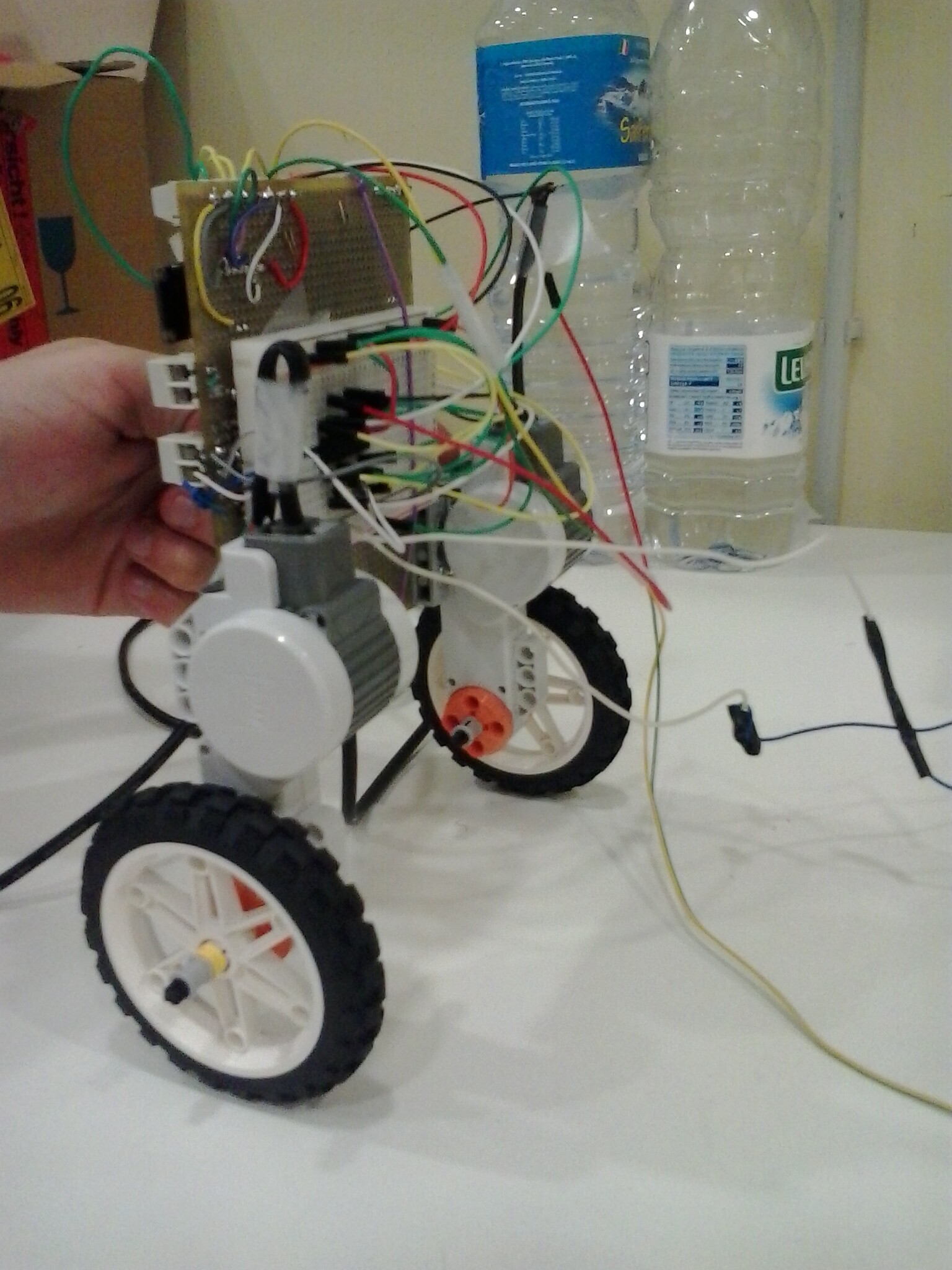

Ragazzi sono vicino al vedere stare in piedi il mio mini segway, ma ho ancora qualche dubbio:
credete che il mini segway [con motori lego + arduino uno + imu mpu6050] possa stare in equilibrio con un controllore PID sulla velocità?
Che rapporto può avere questo con il controllare i motori in velocità e posizione ( passare al motore un comando del tipo motorA.setSpeedUntil(speed, encoder_pos) rispetto a controllarli solo in velocità ( motorA.setSpeed(255) ) ?
Come ArduWay di marco triverio (metto in allegato il codice che lo bilancia, Ardu.ino)
http://forum.arduino.cc/index.php/topic,8739.0.html ne parlano qui
Arduino2Lego download | SourceForge.net codice preso da qui
-Vorrei come lui poter usare un encoder solo e controllare i motori in velocità: cosa diavolo ha fatto con questa force e un vettore di stati(??) a bilanciare il robottino? Chi + esperto di me riesce a darmi qualche informazione preziosa su questo codice?

ciao, allora, il PID è sufficiente, ho visto tantissimi progettini come il tuo usarlo.

Posto il codice del PID che sputa fuori una velocità (da passare ai due motori) e valuta l'errore come differenza tra il setpoint e il valore rilevato dalla IMU.
La procedura standard è questa?
Quali migliorie potete consigliarmi?
Mi sono sfuggiti errori?
ben accetto qualsiasi consiglio!

guarda che il PID serve proprio per evitare valori così hardcodati..
setpoint è l'inclinazione desisderata, x è la tua angolazione rilevata, e vel è la velocità a cui muovere il motore. Tu devi giocare con i valori di P I e D (in teoria solo P, ed eentualmente un pizzico di I, bastano)
lesto:
cosa vuoi dire? che devo rendere tutto + semplice?
Ad esempio così?

che cosa sono quella serie di if finaly? dov'è il resto del codice?
messa così la risposta è "magia nera"
E' il pid che serve per controllare in pwm la velocità dei motori e bilanciare il robottino
[motori lego nxt--arduino uno--imu mpu6050]

questa riga mi da errore:
copia:286: error: expected constructor, destructor, or type conversion before '=' token
int lastTime = millis()-SampleTime; ho corretto così ma solo a volte non mi da errore!! cosa sto facendo?
questa parte viene da PID_v1.
dove sbaglio!?
(riguardo l'errore sui valori sputati fuori sarà colpa dell windup?)
che c'è tutta una parte di codice che NON è all'interno di una funzione.?
cioè se questo è il tuo sketch manca un bel pò di roba, il setup(), il loop(), gli eventuali #include, la tua funziona updatePid fa return solo se l'if è vero

all'esterno di funzioni puoi solo dichiarare
quindi NON puoi fare una istruzione
lastTime=millis() - SampleTime;
ma puoi fare una DICHIARAZIONE + inizializzazione
unsignd long lastTime=millis() - SampleTime;

perchè ricade soltanto su questi due valori?
dovrebbe darmi sempre 0 (è fermo in equilibrio in verticale)
e 255 ai due estremi...
assolutamente no, stai usando sia la parte integrale che la parte derivativa. Il comportamento che dici te lo avresti usando SOLO la parte proporzionale. per questo metti KI e KD a 0, e vedi se solo parte KP funziona; in otler è facile da calcolare il valore atteso, dato che l'algorimto diventa
risultato= (valoreNuovo-valoreVecchio)*kp
Adesso il pid funziona e anche se non ho ancora settato kd e ki il robottino prova con delle "botte" a bilanciarsi... che carino XD

iniz();
unsigned long now = millis();
unsigned long timeChange = (now - lastTime);
if(timeChange>=SampleTime)
/*Compute all the working error variables*/
float error = mySetpoint - x;
ITerm += ki*(error * (SampleTime/1000));
float dInput = (x - lastInput);
/*Compute PID Output*/
int output = (kp * error) + ITerm - (kd * dInput);
/*Remember some variables for next time*/
lastInput = x;
lastTime = now;
if(output>=255){output=255;}
if(output<=0) {output=0;}
if(output <= 2 && output > 0) {vel = 0;}
return output;
else return -1;
il problema che ho è che il robot comincia a correggere a circa 70-80(troppo tardi) su 255 e quindi cade.
FINO A 70-80 I DUE MOTORI LEGO NON SI MUOVONO ED EMETTONO UNO STRANO BEEP NEVROTICO!
qualcuno avete mai riscontrato di questi problemi?
ho cercato su google ma niente... perchè un motore con encoder(che x ora nn uso) deve fare quel suono... troppi comandi che gli arrivano?? escluderei falsi contatti..
ps smacchinando e spulciando in giro con il kit lego nxt ho letto che hanno previsto una funzione tipo NXTmotor.WaitFor();
che attende che il mattoncino esegua l'istruzione. Ora che arduino ha preso il posto del brick non vorrei che mancasse qualcosa di hardware/software...
HO TROVATO QUALCOSA:
I'm controlling two motors, and when their movement has stopped, the motors make a strange high-pitched noise…
This is a feature of the NXT firmware. The sound occurs when working with two synchronized motors, e.g. for driving robots. Once the movement has stopped (using old-fashioned SendMotorSettings command from toolbox version 2.*, or using ActionAtTachoLimit = 'Coast' with NXTMotor in toolbox version 4.*, or DirectMotorCommand), the motors are still synced. If you move one motor, the other will move, too. This by design, and this is when you hear the high-pitched sound from the motors. To disable this noise, just send a .Stop() command from NXTMotor or use StopMotor(). The next motor command should clear / override the synchronization anyway.
ragazzi come potete vedere dalle foto io uso arduino uno quindi non c'è traccia di nxt ne firmware.... sono allibito
mi spieghi chi + di me sa, per favore...
copia.ino (63 KB)
scusate faccio reply x mettere un paio di foto!
per i motori on so cosa dire.
per il pid dovresti drovare il valore limitie per cui i colpi NON avvengono, poi a quel punto inizi ad aumentare la I, oppure trovare l valore limite per cui avvengono ed aumentre la D
