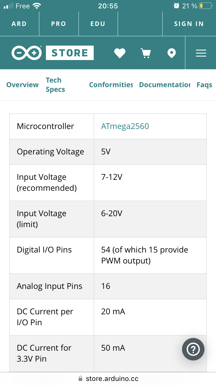

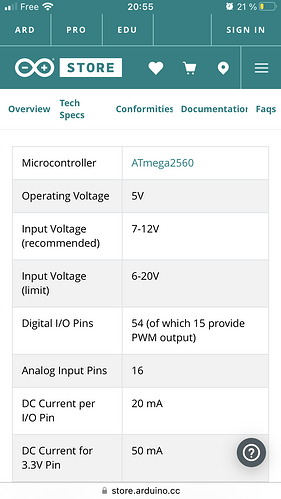

pour le arduino partir sur un mega ou un due qui semble finalement supporter le 12v et donc plus besoin d'octocoupleur :thinking:
Non, un Mega ou un due ne supporte pas 12V, sur c'est entrée sortie, il accepte par contre 12V sur la prise d'alimentation.
Peut-on m’expliquer ce que cela veut dire alors
Tu aurais pu le mettre sous forme de tableau, que l'on aurait pu copier/coller :slight_smile:
Operating Voltage, tension utiliser par le µC
Input Voltage(Recommanded) plage de tension d'alimentation de la carte recommandé
Input Voltage(limit) plage de tension a respecter pour que la carte fonctionne, en dehors de ces limites, soit la carte ne marche pas, voir il peut y avoir déterioration.
Il doit y avoir des tutoriels sur le NET qui te donnera toutes les autres caractéristiques.
