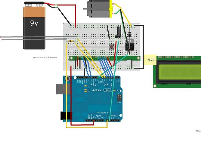

Buongiorno, devo creare un progetto per l'esame di stato, frequento un istituto elettronico.
In rete ho trovato un progetto niente male, sull'irrigazione automatica con arduino, il programma è il seguente ma ho alcuni problemi.
Lo scopo di questo circuito è attivare la pompa quando il sensore di umidità scende sotto un livello preimpostato da noi.
-Alcune variabili sono a me sconosciute, come per esempio: voltageFlipPin2, voltageFlipPin1,flipTimer , setSensorPolarity(boolean flip)..Se qualcuno potrebbe spiegarmele cortesemente
-Non riesco a creare un Flow Chart, credo non sia molto complicato ma non riesco a tirar fuori nulla, se qualcuno potrebbe darmi anche uno spunto per iniziare. Il flow chart vorrei farlo con Dia e dovrei specificare tutti i passaggi, senza usare linguaggio di programmazione (Esempio: Definire variabili-->ecc..)
Grazie mille

Le #define in questo caso semplicemente definiscono delle costanti, usate per indicare a quali pin sono collegati i circuiti. Circuiti che solo tu sai quali sono, siccome non hai indicato uno schema di cosa e come colleghi la parte hw.
Arduino non fa flow-chart. Come e con cosa li vuoi fare ?
Le informazioni sono incomplete, leggete bene quello che scrivete e mettetevi nei panni di chi prova a darvi una mano. Senza info che volete che vi diciamo ?

Dici che è un progetto interessante, ma poi parli di "accendere" e spegnere una pompa in base al valore di un sensore, detta cosi non mi sembra un progetto da portare ad un esame, forse il progetto è più complesso di quello che dici?
a parte il diagramma di flusso, l'algoritmo sarebbe cosi' ,
void loop(){
leggo valore analogico da sensore
se "if" il valore analogico è "minore di"
attivo la pompa
altrimenti "else"
spengo la pompa
Quindi se devi solo accendere-spegnere una pompa, il codice diventa banale, ma penso che il progetto non si limiti a questo :slight_smile:
