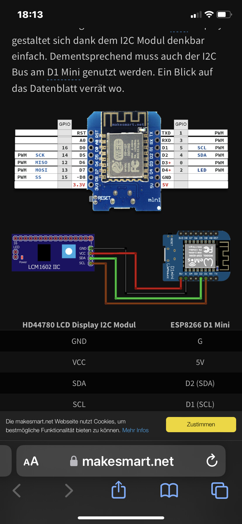

Hallo habe eine Frage. Habe ein HD44780 Display an einem D1 mini angeschlossen und versuche etwas auf dem Display anzuzeigen. Kommen aber nur in einer Zeile weiße Balken. Hab auch ein I2C Scanner mal laufen lassen da. da findet er das Display nicht. Wenn ich das Display an eine UNO anschließe funktioniert es.

kann mir jemand sagen was ich falsch mache?
soll auch ohne gehen. So sollte die Anschlüsse sicher zugewiesen sein !?
ändert aber ohne auch nix
Which pins do you use?
mein Anschluss
SCL-D1; SDA-D2

Die meisten Displays dieser Bauart sind fü 5Volt gebaut und machen daher an 3,3Volt Probleme.
Nimm lieber die GPIO-Werte SCL 5 und SDA 4.
Wie versorgst Du das Display? Mit 5V?

Wie Tommy schreibt, nicht so,
sondern so:
Wire.begin(4, 5);

Ich habe das Display auf 5v angeschlossen
Dan ist dein ESP wahrscheinlich hinüber, der verträgt nur 3.3 V auf den I2C Pins (Auf allen Pins!)
Level Shifter nutzen für SDA,SCL :wink: gibt auch in DE
Ohne die Zahlen also nur Klammer habe ich das gleiche Problem
Okay dann verstehe ich aber die Schaltung nicht. Da ja das extra so gemalt ist und ich auch ein schnittstellenmodul dran habe. Müssten da dann noch wiederstände dran ?

Ja 5v von d1 Mini. Der ist über usb angeschlossen

Also Das LCD braucht 5V wegen der Hintergrundbeleuchtung und dadurch automatisch auf den I2C Pins ist 5V, Der D1 will aber nur 3.3V auf allen Pins.
um das Umgehen nutzt man die verlinkte Teile.
Das gilt für alle ESP8266 und ESP32
Mittlerweile muss man auch bei Sachen was sich Schimpfen Arduino aufpassen die neue wollen meistens auch nur 3.3V
Okay danke das hab ich bestellt. Dann bin ich mal gespannt :pray:
