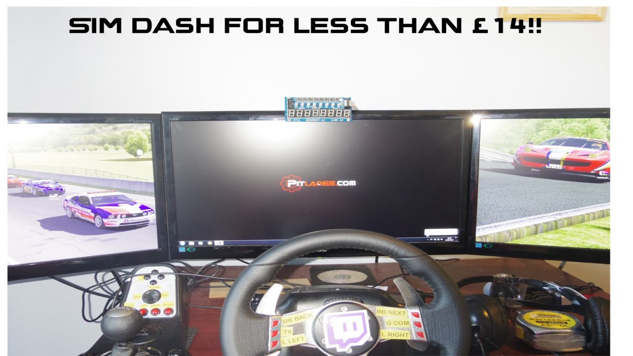

vorrei realizzare una dashboard con arduino che con una barra di led e dei diplay a 7 segmenti che mi desse dei dati relativi al simulatore di guida tipo questa:
la mia intenzione è quella di provare a realizzare una cosa del genere con arduino, dei display a 7 segmenti e 15 led,
ho deciso di realizzarla con arduino e non comprarla perché quella nella foto costa circa 180 euro e così imparo anche qualcosa.

ho trovato questo che è simile a quello che vorrei fare
in descrizione c'è un link che fa scaricare un programma che apparentemente mette in relazione vari giochi simulativi come rfactor, assetto corsa, project cars e iRacing con arduino, come programma sembra mi sembra quello giusto però lui usa una scheda già fatta per i display e i led
Il programma può essere anche il migliore sulla faccia della terra ma non te ne fai nulla se non conosci il suo protocollo di comunicazione con la board. Ecco una parola che ritroverai spesso per quanto rigurarda le reti. Quello che ti interessa è capire come questo programma "parla" con la board, prima dovresti capire se questo usa una semplice comunicazione seriela, unica connessione verso PC che può garantirti Arduino UNO (a meno di particolari interfacce hardware aggiuntive poste tra esso e la macchina). Una volta verificata la connessione seriale dovrai identificare in che ordine, a che velocità, con che codifica, vengono inviati i dati cosi da poterli interpretare dalla parte di Arduino. Se la persona che ha sviluppato il programma in questione è un buon programmatore o almeno uno discreto, avra sicuramente rilasciato una documnetazione che in dettaglio spiegherà tutte queste lacune che ci sono su questo protocollo.
Se così non fosse puoi lavorare al contrario, partendo dalla board commerciale che lui usa per realizzarne una copia a livello software.
Ho visto che usa arduino come base, si vede nel video, ma invece di usare led e display montati su un proprio pcb usa un pcb già fatto che lavora con arduino. Comunque nei file da scaricare c'è un file per il programma di arduino, credo che per la ricezione dati vada bene, devo ancora vedere. Penso che andrá modificata la parte relativa ai led e ai display.
