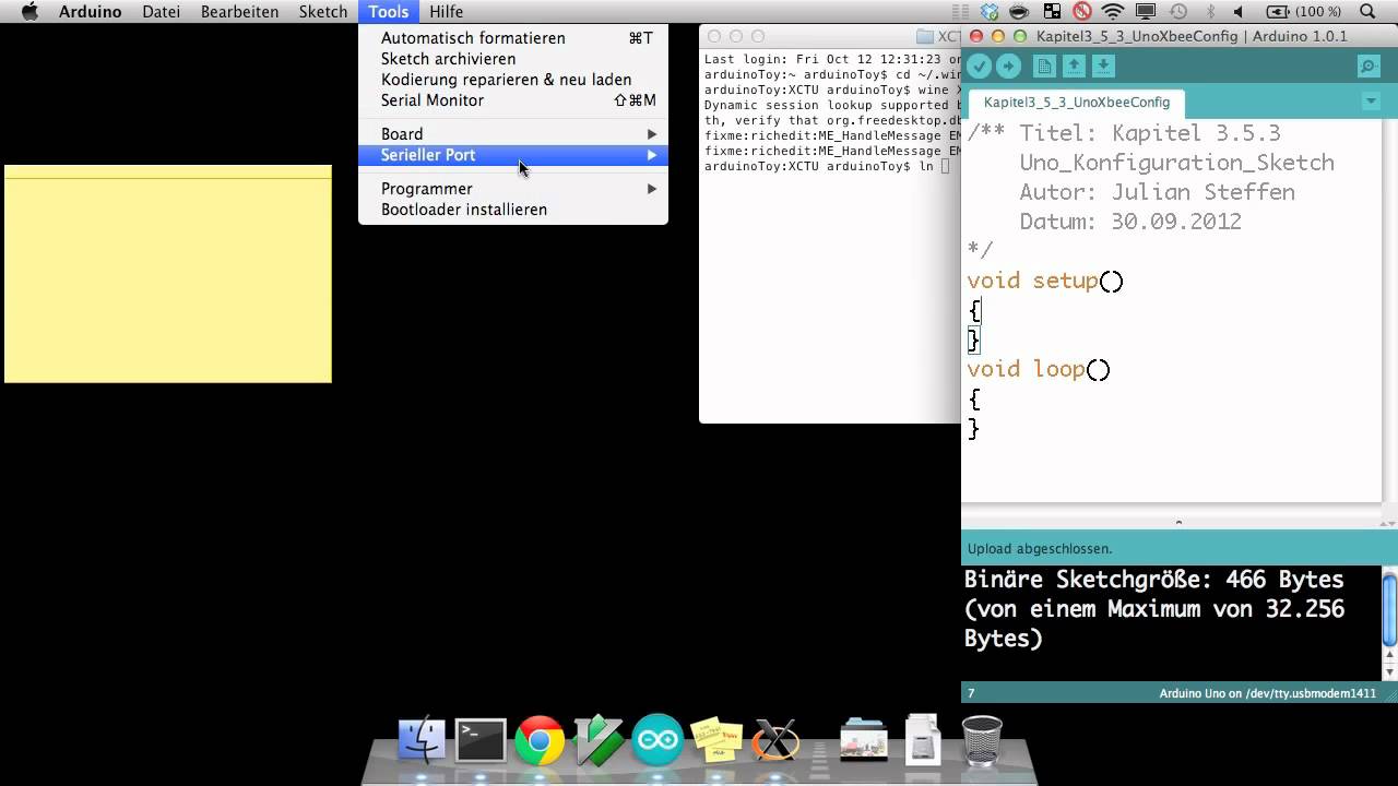

Nun versuche ich vergeblich das Ethernetshild mit einem XbeeS6B zu ersetzen, um die Daten
drahtlos über meinen Router zu versenden (kann kein Kabel verlegen).
Achso, was ich noch dazu sagen muss, ich bin noch totaler Anfänger was Arduino betrifft.
Also habe ich mir ein SainSmart XBee Shield und ein Xbee S6B gekauft:
Alles zusammen gesteckt und das XbeeS6B konfiguriert. Das wird jetzt im Router erkannt.
Dann habe ich mit verschiedenen Code`s probiert eine Verbindung aufzubauen.
Es kam aber immer die Fehlermeldung:
"WiFi shield not present"
Habe auch versucht nur das Xbee ohne SainSmart XBee Shield an dem Arduino anzustecken
aber es klappt nichts. Wie gesagt , keine Ahnung. aber davon jede Menge.
Oder brauche ich vielleicht ganze andere Hardware?
Könnt ihr mir irgendwie weiterhelfen?
