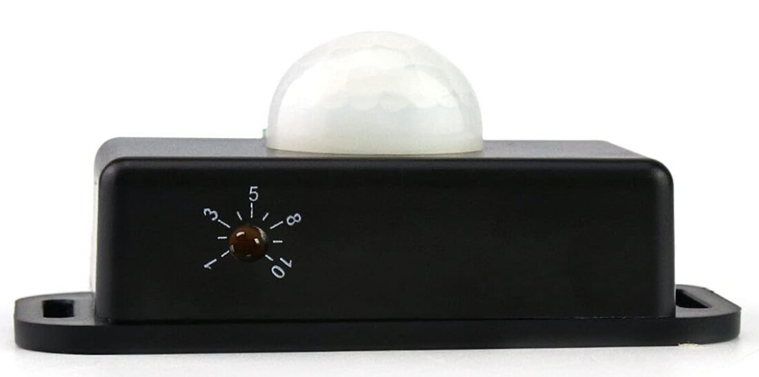

c'est possible oui. vous mettez un détecteur de présence type PIR (comme ceux que l'on trouve dans les lampes qui s'allument toutes seules lorsque vous passez) et le tour est joué.
De nombreux détecteurs de mouvement ont un petit potentiomètre pour régler la durée d'allumage ce qui vous permettrait de régler la durée. Pas vraiment besoin d'Arduino

par exemple sur amazon, en 12V
https://www.amazon.fr/detecteur-de-mouvement-12v/s?k=detecteur+de+mouvement+12v
ce modèle ci (que je n'ai jamais utilisé)
présente une sortie en 12 ou 24V (en fonction de son alim je suppose ) et vous avez un petit potentiomètre pour régler la durée entre 1 et 10 minutes

celui ci semble être accepter entre 5V et 24V
et vous pouvez régler la duré entre 15s et 6 minutes
