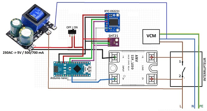

Je rencontre un soucis dans mon appartement, ma vmc est pilotée par un interrupteur et je souhaite la réguler par rapport à un taux d'humidité ou une temporisation.
Le soucis est que ce serait un projet découverte sur arduino, je n'y connais rien pour le moment..
Est-ce possible de me guider sur le matériel nécessaire à la réalisation de ce projet ? Pour ce qui est du reste, je pense réussir à m'en sortir.
Pour ce qui est de l'habillage du projet, je pense me faire une petite boîte à l'imprimante 3D qui se fixerai sur la boîte encastrement de l'interrupteur.
Merci de votre aide, hâte de découvrir ce domaine !

Salut les gars.
@ozzoun pour votre projet j'utiliserais plus ou moins le schéma suivant :
Pour le timing avec le DS3231 suivez le lien donné par @Etienne_74 en #4, vous avez déjà des codes très intéressants.
Pour le capteur SHT21, recherchez sur Google "STH21 arduino" et vous obtiendrez pas mal d'exemples, ils sont faciles à comprendre.
La seule chose qui reste à définir est le relais statique (SSR) et pour ce faire il est nécessaire de savoir combien d'ampères ou de watts consomme votre VCM.
Salutations.
