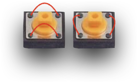

vous avez bien câblé le bouton ? (en diagonale si c'est un bouton momentané qui a 4 pattes)

vous avez un bouton à 4 pin, elles sont connectées entre elles 2 à 2. si vous l'avez mal enfiché vous avez en fait une connexion constante.. c'est pour cela qu'on câble toujours en diagonal, comme ça vous êtes sûr de ne pas tomber sur les pins qui sont connectées entre elles

commencez par vérifier le câblage du bouton, déplacez le fil rouge
(sinon c'est presque cela, il faut mettre à GND et pas à 5V un des côté du bouton)

Pin 2 --- bouton ---- GND
en sortant en croisé pour être sûr d'avoir des pins correctes
et oui, très bon point (et erreur fréquente) de JMe87 --> votre breadboard n'est pas continue au milieu, donc le GND de droite et celui de gauche ne sont pas connectés --> mettez 4 petits fils

dans votre montage initial vous aviez branché vos 2 fils sur le même côté du bouton, sans croiser.
En pratique c'est difficile de dire en regardant juste le boitier quelles sont les pins connectées entre elles (elles sont connectées deux à deux)
vous avez eu du bol que ces deux broches n'étaient pas connectées au sein du bouton. quand on câble en croisant, on est sûr de ne pas avoir la même broche.
