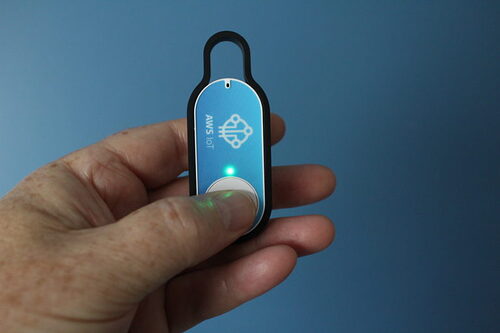

Abro este post con el objetivo de obtener ayuda y conocimiento para desarrollar un proyecto personal. Soy muy iniciado en este mundo, pero considero que tengo conocimientos para poder llevarlo a cabo, no obstante creo que con vuestra ayuda podr铆a optimizarlo. Voy a poner la explicaic贸n bien organizado, rollo examen, para que se entienda mejor :slight_smile:
Proyecto:
Bot贸n con conectividad celular (ya puede ser desde 2G hasta 4G, LTE-M, NB-IoT... en Espa帽a) que al pulsarlo llame a una API via HTTP (simplemente hacer una petici贸n REST, est parte es la menos importante, la API ya esta creada).
Hardware (mi idea, seguramente mejorable):
  • Arduino nano V3.
  • Bot贸n
  • Bater铆a
  • Modulo para ofercer conectividad celular e insertar SIM
  • Carcasa fabricada con impresora 3D
Objetivo:
  • Alargar el tiempo de la bater铆a, ya que el dise帽o puede ser hermetico (capacidad para remplazar las baterias?)
  • Dise帽o muy peque帽o (no caben pilas de petaca)
  • Ahorro en costes pero ofreciendo calidad.
Ejemplo de dise帽o:
Pregunta:
驴Qu茅 componentes del hardware comprar铆ais?

Agradezco que hayas posteado debidamente la imagen.

Algo tan peque帽o con conectividad celular, simplemente no se que aconsejarte.
Cualquier placa tiene un tama帽o al menos 3 o 4 veces mas grande que eso que muestras.
NANO + SIM8XX es posible pero yo no iniciar铆a hoy nada con un SIM8XX si tengo una perspectiva comercial.
