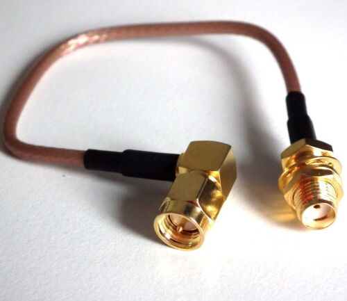

Je voudrai placer la carte arduino et son shield GPRS dans une petit coffret en acier.
Puis-je désouder la base de l'antenne pour la fixer sur la carcasse du boîtier acier ?

pourquoi s'emmerd... a dessouder alors qu'en utilisant un pigtail ca le fait juste en vissant?

pourquoi pas prendre rpsma-rpsma directement?

sauf si t'es bloqué niveau dimension.
Bonne idée, j'ai trouvé ça :
Sinon la longueur, ça fait quelque choses ? Parasites ?

ca irait

en principe les cables sont blindés, donc pas trop de soucis.
allonger l'antenne?
si tu sais faire une antenne multiband, fais toi plaisir :slight_smile:
la puissance est en rapport avec l'émetteur en premier, et il y a des règlementations qui existent.
l'antenne a un gain plus ou moins puissant, donc ca ne changera rien.
