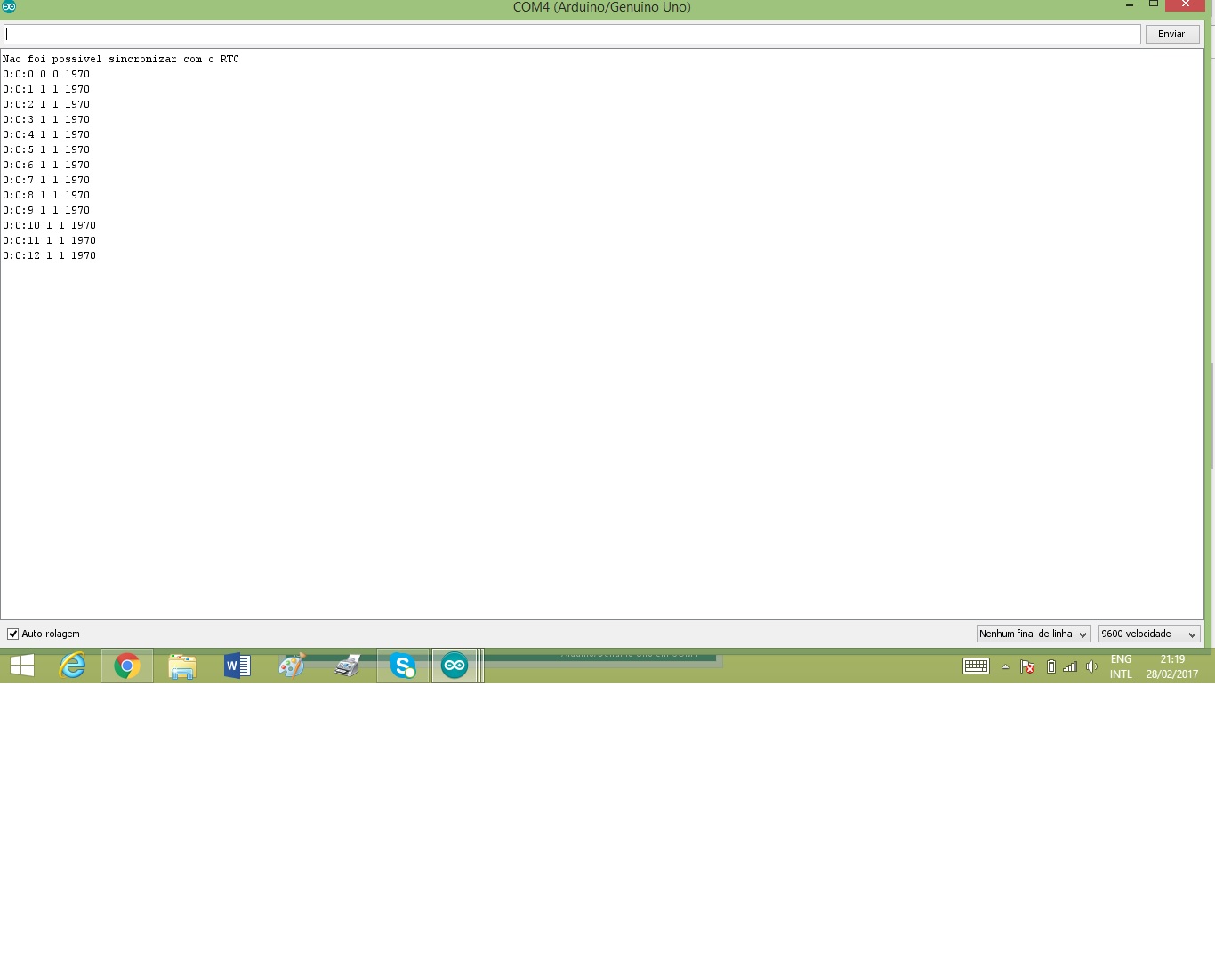

Olá Giova014,
Desculpe a demora em te dar um retorno. Estive meio sem tempo pro Arduino...
Bem, vamos lá:
Antes de tentar usar a biblioteca que você sugeriu, decidi testar o módulo RTC DS3231 com a mesma biblioteca que eu já vinha usando, mas em uma placa Arduino Mega. Só para ver se o problema era alguma incompatibilidade com o Arduino Uno. Como resultado deste teste, o mesmo problema persistiu, isso é, o código ainda bloqueia o Loop(), assim os dados de data e hora não apareceram no Monitor Serial.
Sendo assim, parti para testar a biblioteca que você me sugeriu ( GitHub - JChristensen/DS3232RTC: Arduino Library for Maxim Integrated DS3232 and DS3231 Real-Time Clocks ).
Essa biblioteca possui dois exemplos mais básicos. Um para ajustar os dados de data e hora do RTC (exemplo SetSerial) e outro exemplo para exibir os dados do RTC (exemplo TimeRTC).
A princípio executei a verificação do exemplo SetSerial. Não apresentou erros. Então carreguei no Arduino. O exemplo SetSerial faz o ajuste dos dados de data e hora no RTC quando enviamos os dados que queremos via Monitor Serial. O ajuste funcionou corretamente. Como pode ser visto na foto do Monitor Serial em anexo dessa mensagem.
Até então tudo certo.
Porém veja só... Pensei que ao reiniciar o Monitor Serial, ou depois de desconectar o Arduino do USB do computador e religá-lo novamente, o módulo RTC deveria ter armazenado os dados de data e hora que eu havia configurado por meio do exemplo SetRTC. Porém quando reinicio o Arduino ou o Serial Monitor, os dados mostrados no Monitor Serial são reajustados para os dados anteriores.
Bem, você saberia o quê eu posso fazer para que os dados de data e hora, quando forem ajustados no módulo RTC, sejam exibidos no Monitor Serial quando eu desplugo e replugo o Arduino no computador, ou quando eu reiniciar o Monitor Serial.
Deu pra entender ?

Quais os resultados?
Oi giova014,
Testei da maneira que você sugeriu. Primeiro carreguei o Arduíno ( + módulo DS3231) com o codigo para definir a data e hora. Depois carreguei com o código para exibir a data e hora no Monitor Serial.
Porém o resultado foi que os dados definidos de data e hora que foram inicialmente definidos não ficaram armazenados no módulo. Veja em anexo o Monitor Serial com o resultado do teste.
Testei a bateria do módulo com o voltímetro e a bateria está ok ( 3 v).
Será que vou ter que comprar outro módulo? Já estou achando que o problema pode ser com o hardware.
Abraços,
Olá,
No seu post:
Para eu entender melhor o funcionamento do RTC e da biblioteca, elaborei o código abaixo.
Você não utiliza o RTC no código, por isso consegue definir o horário usando só a biblioteca "Time.h".
Com os resultados até agora, o problema indica ser o hardware.
Portanto o próximo passo será testar com outro módulo, que no seu caso você terá que comprar.
Caso seja bom em análise de circuito, pode verificar o datasheet do DS3231 e medir cada pino dele (pelo menos os de alimentação e endereço) para verificar se os níveis de tensão estão corretos. Porém ainda há o risco do problema ser interno ao CI.
