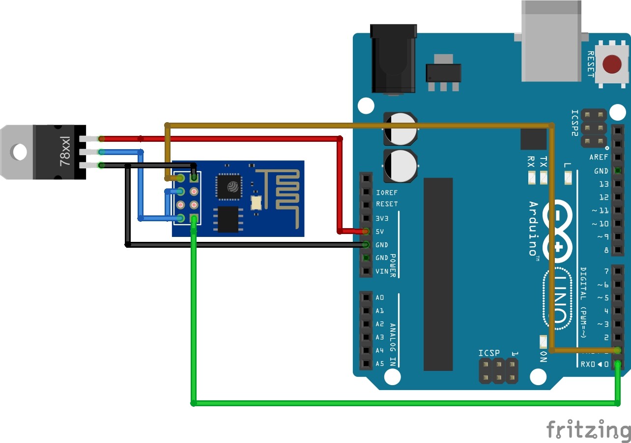

la impedancia de las salidas de los circuitos electrónicos digitales de hoy en dia es muy baja, y la de las entradas muy muy alta así que en los dos casos se puede despreciar para hace el divisor resistivo.
No obstante existe una manera mucho mas fiable de hacer esta operación
nose unos 20 céntimos de euro costara
es que el divisor de tension no se puede hacer con una resistencia en serie, a la impedancia de entrada, se tiene que hacer con dos resistencias
Ya veo.. tu solo quieres poner una resistencia usando la supuesta Resistencia que tiene la salida del pin para lograr el divisor de tensión que buscas.
Eso no es posible porque lo estas viendo como que siempre tiene tal resistencia de entrada o salida y justamente la resistencia o impedancia mejor dicho, cambia.
Lo que debes hacer es lo que dice Go_zalo. Dos resistores que funcionan perfecto.
No le crees pues busca como adaptan los lectores de SD que trabajan con 3.3V
Es lo mismo que el sugiere.
Tu misma situación, salida de arduino y divisor resistivo.
Ahora tx y Rx en el ESP8266 son 5V tolerantes. No hace falta poner nada.
Toda tu consulta se hubiera respondido buscando Arduino ESP8266 y luego click en imagenes
Este esquema va como tu dices
este va como yo digo, o sea prueba que las entradas del ESP8266 toleran 5V y aca usa un regulador de 3.3V alimentado de la salida 5V del UNO
y este usa todo lo disponible. Aunque varios dicen que puede tener problemas de inicialización porque la fuente del arduino puede no ser suficiente para hacerlo
De este esquema dicen esto

O sea.. alimentado desde el Nano/UNO o lo que sea puede que no funcione como ya se ha comentado.
asi que es un esquema que mejor descartes.
Quedate las conexiones que van directas si quieres o con divisiores en el 1er caso y alimentalo con una fuente de al menos 500mA 3.3V
