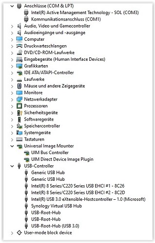

Auf dem Win 10 ist die neue 2, Dort habe ich nur COM1 und COM3 zur Auswahl
Hab ich gemacht, aber es liegt vermutlich ja eher am fehlenden Port...

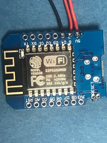

Also aus dem zweiten Foto auf dem auch der Micro-USB-Stecker zu sehen ist, sieht man es ist ein CH340-Chip
Wenn du das Kabel am ESP8266 einsteckst, leuchtet dann die blaue LED die neben der Antenne ist einmal kurz auf?

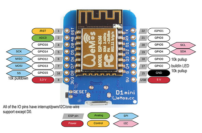

Mit dem Anschluss D4 haste dir jetzt genau den an dem auch diese LED dranhängt ausgesucht

Hab Rechner nochmal neu gestartet, immer noch Probleme.
Den Treiber
Ja kurzer Doppelblitz
Ist das ein Problem? Derzeit sind ja nur lose Kabel ohne Anschluss daran angelötet.
Ja, ch341ser_windows.zip von Github

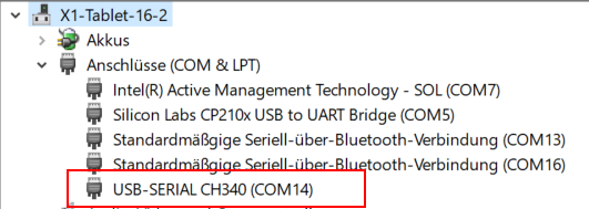

Der USB-Controller erscheint nicht im GM.
Wenn Du ein USB-Gerät an-/absteckst macht es standardmäßig bei Windows DingDong.
Wenn es das bei Dir nicht macht, aber z.B. bei Deinem UNO, dann einpacken udn reklamieren.
Auch wenn der USB-Controller nicht mit einem Treiber initialisiert wird, erscheint er mit einem gelben Ausrufezeichen - und macht DingDong.
Nach dem Anschließen des Wemos müsste es "DingDong" machen und dann taucht im Gerätemanger so ein Eintrag auf

Ich tippe eher auf ein falsches USB Kabel... - möglich?
Möglich ja.
Bekommst Du ganz einfach raus, wenn Du irgendein Gerät hast, was den USB-Anschluß hat.
Nen (altes) Handy z.B. Ich hab auch Fotoapparate mit Micro-USB gesehen.
Also irgendwas, was als "Mediengerät" nutzbar ist und nicht nur geladen werden muss. (Ne Powerbank eignet sich nicht :slight_smile: )
Scheint am Kabel gelegen zu haben. PC macht Ping, COM4 ist neu, BlinkSketch funktioniert.
Zurück zum DS18B40. Kann/Soll ich es nun am D4 lassen? Wenn ich richtig geschaut habe, kann man es schon daran betreiben und benötigt dann auch keinen Pull 4,7K?
Ich würde mir einen anderen digitalen PIN aussuchen.
Die 10K Pullup sind ganz weit am oberen Funktionsende. In den Standardschaltungen werden 4,7K vorgesehen. Ich selbst musste auch schon auf 3,3K runter.
D3 hat einen 10K, aber keine LED. Da könnte es gehen.
Also bei B3 brauch ich keinen Pullup
Welcher andere Anschluss ist ohne eigenen Pullup, also wo ich selbst einen 4,7K einbauen müsste? D1 und D2, richtig? Was müsste ich entsprechend dann im Sketch ändern?
Wen läufts brauchst du nix machen außer deine Leitung ist was länger. Der 4.7K macht dem Esp keine probleme
Siehe oben in #22. Ich würde mir den I2C nicht belegen. Wenn Du mal PIN-Erweiterungen brauchst oder Display ist SDA/SCL was Du brauchst.

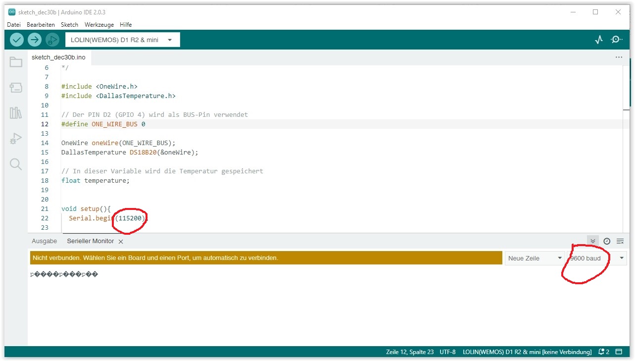

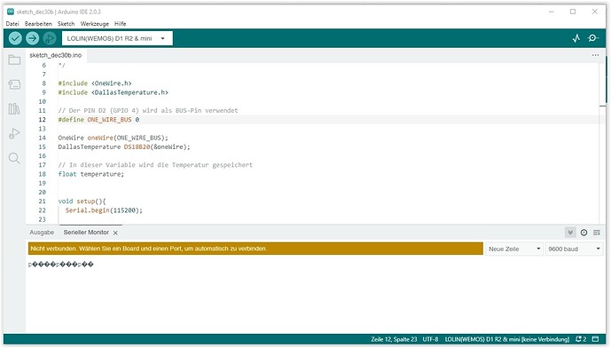

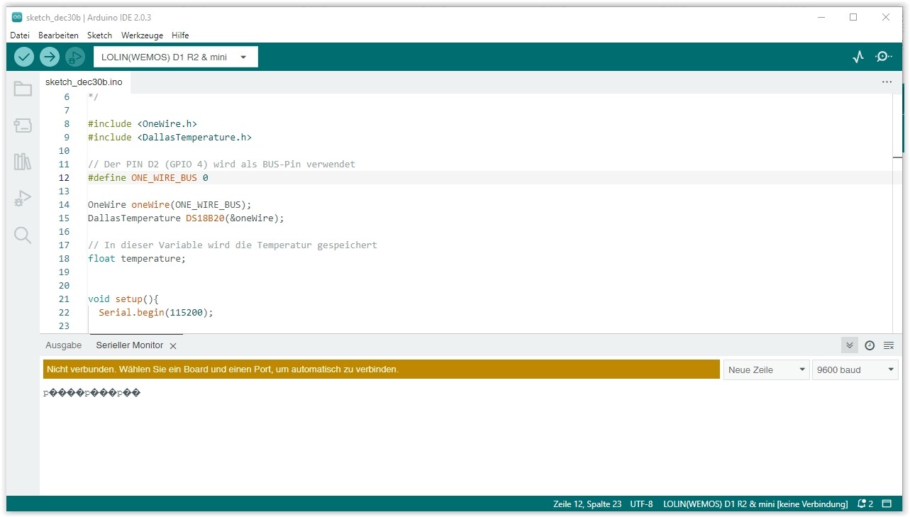

Habe mal (testweise) einen DS angeschlossen (dabei den D4 erstmal benutzt), im Serien Monitor kommt aber nur Unsinn...
Den Screenshot habe ich nach beenden der Verbindung gemacht.
Nachtrag, wie richte ich das Teil als "Webserver" ein, muss ja auch irgendwie noch WLAN einrichten usw...
Das muss schon gleich sein.
