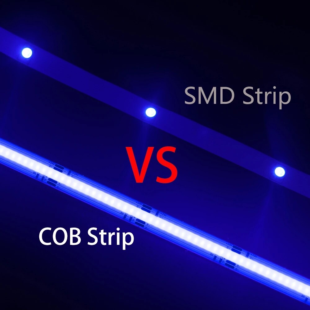

Je travaille avec des bandes DEL de type COB de 5 mètres de long.
La consommation attendue est autour des 2 amp.
P = RI2 = 19×2^2 = 76mW
Toujours pas de besoin de refroidissement en vue ...
Petite curiosité.
Pour moi le COB c'est du "Chip On Board".
C'est-à-dire des puces de silicium collées ou soudées sur le circuit imprimé.
Reliées aux pistes par des bondings et protégées par une goutte de résine noire.
Parlons nous de la même chose ?
J'ignore si nous parlons de la même chose. Votre description est beaucoup plus « technique » que ma perception. Ce qui m'intéresse, c'est la continuité du flux émetteur de lumière, comme ceci: https://i.ebayimg.com/images/g/R1AAAOSwu65htvyB/s-l1600.jpg
