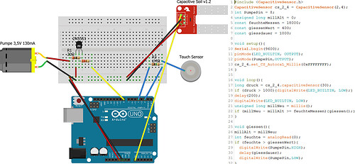

Soo jetzt hab ich alle Bauteile bis auf das Breadboard da und Circuit + Programmierung soweit fertig.
Was sagt ihr so dazu? : )
Was für einen Basiswiderstand soll ich für den Transistor nehmen?
Den zur Pumpe lass ich dann vermutlich weg, im Beispiel nehmen sie ihn wohl weil sie meinen es wäre eine 3V Pumpe obwohl sie 3-6V kann.
Es wird ohne Freilaufdiode gehen da das Wasser den Motor schnell abbremst oder?

Kannst du das auch so zeigen, dass man was erkennen kann ?
Einen Sketch als Bild posten, ist die schlechteste Lösung überhaupt.
Und das Bild ist nicht zu erkennen.
Was hat die Freilaufdiode mit dem Wasser zu tun ?
Die muss sein, da sie deine Elektronik schützt, nicht das Wasser.

Im Forum werden alle Bilder auf Max 500px Breite skaliert. Am besten Rechtsklick - Grafik anzeigen. Aber ja Mobile etwas schwierig, hier mal hochauflösend als Direktlink. https://i.imgur.com/VyBn1Z1.jpg
HotSystems:
Was hat die Freilaufdiode mit dem Wasser zu tun?
Naja durch die Trägheit des Wassers kann sich die Pumpe(Tauchpumpe) nach dem Abschalten kaum weiter drehen und keinen Strom erzeugen. In mehreren identischen Beispielen nehmen sie keine, einen gewissen Schutz hat der Arduino glaube ich selbst auch.
Großer Irrtum.
Beim Abschalten der Spannung entsteht eine verpolte Spannungsspitze, die du nur mit der Freilaufdiode weg bekommst.
Wenn die in den Beispielen nicht gezeigt werden, dann solltest du diese Beispiele meiden.
Die bringen dich auf eine falsche Spur.
Das mit dem Sketch ist so richtig und für alle besser lesbar.
Und für den Basiswiderstand kannst du 470 Ohm bis 1 k verwenden, das ist da rel. unkritisch.
