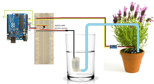

Ich hab ein Video gefunden in dem er genau das macht was ich möchte mit der gleichen Pumpe.
Jetzt frage ich mich warum er einen Widerstand braucht und wie man auf die richtige Größe kommt. Denn es ist ja nicht so dass ein Pin immer einen festen, von wem auch immer vorgegeben, mA Wert losschickt und man ihn dann mit Widerständen dem Verbraucher entsprechend verringern muss oder? Die Pumpe gibt 100 bis 220mA an, im Video schließt er sie testweiße direkt mit 270mA an, da er damit wohl sonst sein Arduino betreibt. Gesprochenes englisch zu versteh tu ich mir allerdings etwas schwer. Wie wäre die Formel in dem Fall um den richtigen Widerstand zu finden? Er hat 20 Ohm genommen.
Dann wäre noch die Frage wofür er dort einen 600mA Transistor verwendet.

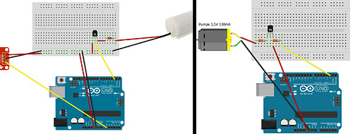

Moin,
ich bin in den letzten Tagen etwas weiter gekommen und habe ein paar Sachen bestellt.
Da Transistoren wohl komplizierter sind als ich dachte, ich nicht weiß welche ich bestellen soll und die Lieferung aus China schon mal ein paar Wochen dauert, wollte ich euch kurz um Rat fragen.
Links der Aufbau aus einem Video und rechts mein vereinfacht Nachgebauter.
(Transistoren einfacherhaltshalber mit glatter Fläche nach hinten)
In 2-3 Youtube Beispielen mit der Pumpe nehmen sie den Transistor 2N5551 mit 20 Ohm Widerstand und ohne Widerstand für die Transistor Basis.
Warum kein Basiswiederstand?
In Beispielen mit 5 Leds (zusammen 100mA) nehmen sie für den PN2222 einen 1kOhm. Da er mit 1,2 statt 5V geschalten werden soll, weil er max. 5V aushalten können soll.
2N5551 (160V 600mA)
PN2222A (40V 600mA)
Es liegt einfach daran dass der 2N5551 mehr V kann und nicht geschützt werden muss oder?
Also kann ich einfach immer den größeren für Alles nehmen und spare mir bei 5V vom Arduino immer den Basiswiderstand? Oder hat es einen Nachteil wenn er überdimensioniert ist? Eine Berechnung scheint schwerer zu sein und den Wert Stromverstärkung des Transistor zu benötigen der in Datenblätter oft fehlen soll..
Die meisten Anbieter der Pumpe sagen 3-5V 100-200mA (manche auch 2,5-6V 120-220mA)
Der verwendete 20 Ohm Widerstand würde laut meinem Rechner zu 3V 100mA passen oder auch 2,7V 115mA.
Also eigentlich zu.. ja zu was eigentlich?
Möchte ich mehr V(3,5V 100mA) dann bräuchte ich 25 Ohm und wenn ich mehr mA(3V 140mA) möchte, brauche ich 15 Ohm. Da ich aber wohl beides höher brauche (3,5V 140mA) wären es nur noch 11 Ohm. Also der 20 Ohm Widerstand doppelt zu groß dafür? Doof gefragt was passiert allgemein wenn ein Widerstand zu hoch ist? Es kommt einfach nicht mehr genug beim Verbraucher an damit er funktioniert?! Aber einer von beiden Werten steigt ja dadurch auch?!
Ist sicher ganz normal und bestimmt auch völlig logisch aber naja.. warum und wie ich da hin komm ist mir wohl zu hoch und nach paar Stunden grübeln und googlen auch egal. Aber ist es denn richtig?
Und dann wäre noch die Frage ob nicht das mit dem die Basis geschalten wird einen Einfluss drauf hat welchen Widerstand ich für die Pumpe brauche? Denn der Transistor kann ja nicht nur schalten sondern auch den Durchfluss verhältnismäßig regulieren. In den Beispielen werfen die ja einfach die 5V rein, liegt das bei dem Transistor Model einfach zufällig in dem Bereich in dem er nur als Schalter agiert? 0,7V würde zum Schalten ja auch schon reichen. Egal ob 1, 3 oder 5 Volt am mittleren Pin, es ändert nichts am Widerstand für den Verbraucher oder?
Beide von dir genannte Transistoren sind NPN-Transistoren und werden über den Basisstrom gesteuert. Dazu benötigen die einen Basiswiderstand. Also der muss vorhanden sein,
Wie du das berechnen kannst, ist hier nachzulesen.
Für die Pumpe brauchst du keinen Widerstand, wenn diese mit 5 Volt betrieben werden soll.
Der BasisWiderstand schützt eher den Arduino, damit der nicht zuviel Strom liefern muss.
Wenn man (wie hier) den Transistor als Schalter verwendet, sollte man ihn entweder sperren oder voll durchschalten mit ausreichend Basisstrom. Dazwischen würde er sehr heiss, weil heftig überlastet.
Und der Vorwiderstand vor der Pumpe (11 .. 20 Ohm) ist mir eher suspekt. Wenn die Pumpe 5V verträgt, lass ihn weg und schalte die Pumpe früher aus, wenn sie genug gepumpt hat.
10 Ohm und 200 mA ergeben übrigens 2V, und damit 0,4 W am Widerstand. Das kann bei weitem nicht jeder Widerstand. ( 1/8 oder 1/4 Watt ist eher Standard. )
