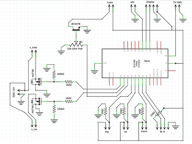

So, ich zeig euch Profis mal, was ich hier zusammengebastelt habe. Es ist meine erste Platine, also bitte Gnade vor Recht walten lassen. :laughing:
Grundsätzlich steuert der Nano den Laser, einen winzigen Vibrationsmotor, das Display als Output an. Eingehen sollen Signale durch drei Taster (Trigger, Reload und Menü) sowie das Infrarotsignal.
Außerdem werden zwei Solenoids angesteuert, die aber 12V benötigen. Laser, Display und IR in haben außererhalb der Platine eigene Treiber.
Ist das so korrekt bestückt?

Und ein richtiger Schaltplan ist aussagekräftiger.
Bitte den auch posten.

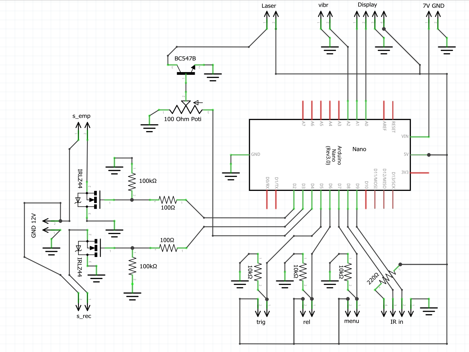

Ich habe sicherlich gegen 37 Konventionen beim Erstellen eines Schaltplans verstoßen, aber man möge einem Anfänger verzeihen.
Gleich eine Frage vorweg. Beim Erstellen fiel mir auf, dass das Schaltzeichen für den IRLZ44 eine Freilaufdiode enthält. Heißt das, dass die bereits in dem Bauteil integriert ist und ich die von meiner Platine wieder entfernen kann? Oder ist das nur eine Komfortfunktion, weil man ohnehin immer eine Freilaufdiode in den Schaltplan einzeichnen würde?
Das ist keine „Freilaufdiode“. Das ist bedingt durch den Aufbau eines Mosfets. The Significance Intrinsic Body Diodes MOSFETs | DigiKey
Freilaufdioden sind Antiparalell zu Spulen, Spulen sind z.B. in Relais enthalten.
Also sollte ich die FreilaufSchaltung auf jeden Fall wieder mit einbinden, weil sich in den Solenoiden (s_rec und s_emp) ja eine Spule befindet, richtig?
Ja, denn die Diode gehört antiparallel zur Spule, nicht in Reihe.
  • Mit den 100 Ohm am Gate ziehen die FETs beim Einschalten satte 50mA. Das ist zu viel für den Ausgang des Arduino. Da würde ich eher 1K verwenden und statt der 1K (Was soll eigentlich das H im Widerstand heißen) würde ich eher 10 oder sogar 100K nehmen.
  • Dem Transistor fehlt der Basisvorwiderstand. Wenn das Poti ganz am Anschlag steht, zieht der zuviel Strom und sowohl der Transistor als auch der Arduino können beschädigt werden (je nach Innenwiderstand der Spannungsquelle).
  • Warum die Pulldown-Widerstände an den Eingängen? Wenn du die Eingänge mit INPUTPULLUP konfigurierst, brauchst du nur die Logik der Eingänge umzudrehen und benötigst die Pulldown-Widerstände nicht.
  • Dem Vibrationsmotor würde ich, selbst, wenn er weniger als 40mA braucht, nicht direkt über einen Ausgang des Arduino ansteuern, sondern ihm auch noch einen Transistor spendieren, da der Motor auch im Wesentlichen aus einer Spule besteht und seine Gegenspannung direkt an den Port-Pin weiter gibt.
Eher so gegen 37.000 :wink:
Lesbar ist anders, aber man kann erkennen, was gemeint ist. Sieh die andere Schaltpläne an und vergleiche sie mit deinem, dann siehst du, wie man ihn lesbarer machen kann.
In dem von Plumps verlinkten Artikel steht eigentlich das Wichtigste zur Bodydiode drinne.
Als kleine Ergänzung: Nur mit der Bodydiode des FET wirkt sich die Gegenspannung beim Abschalten der Spule voll auf die Versorgungsspannung und damit auch auf alles, was an dieser dran hängt aus.
Mit Freilaufdiode wird die Gegenspannung gleich am Entstehungsort auf 0,7V begrenzt und kann weder den FET noch den Rest der Schaltung beschädigen. Die Freilaufdiode gehört eigentlich auch nicht auf die Platine, sondern direkt an die Spule, damit die Gegenspannung über die Leitungen nicht auch noch Störstrahlung aussenden kann. Aber das kann man in den meisten Fällen einfach ignorieren. Bei Störungen sollte man es aber im Hinterkopf haben.
