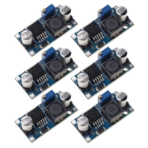

Amigo ese chip no lo haces funcionar ni loco con esa pila, ese chip tiene picos de 2A. Y para que funcione la alimentación tiene que estar clavada a lo que marca el fabricante. mirate la hoja de características.
Yo trabajo con esos modem y funcionan bien simpre que respetes la el voltaje y la intesidad de trabajo.
Gracias a los dos por contestar, especialmente al que señaló la escasa intensidad de corriente de la bateria de LITIO como parte del problema. Me había fijado en el voltaje pero obvié el amperaje necesario para que el módulo SIM800L funcionase. En vez de liarme con pilas de LITIO o LIPO, decidí comprar módulos DC/DC que permiten regular el voltaje con una Intensidad de Corriente de hasta 3 Amperios. Llevan un pequeño potenciómetro a la salida para variar su tensión.
Arduino se conecta a este regulador de voltaje a su entrada (INPUT) que a su vez se conecta a su salida al sim800L
