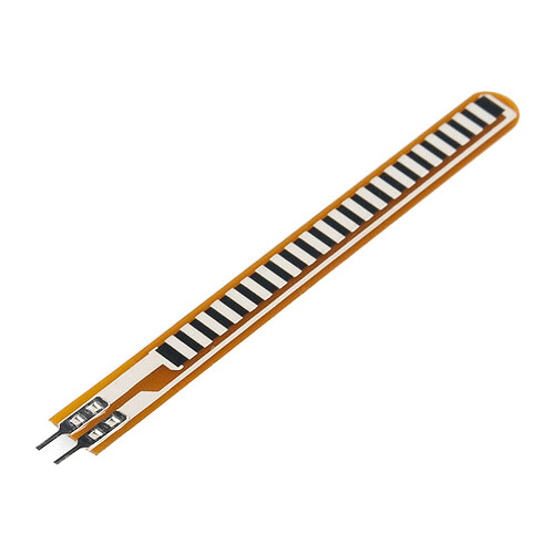

Ciao a tutti! Sono nuovo nel mondo di Arduino e questo è il mio primo post... Avrei in mente un progetto e mi farebbe piacere se qualcuno mi dicesse se attuabile e magari mi dia qualche dritta nella realizzazione e nei componenti da acquistare!
L'idea è la seguente:
Vorrei poter inviare una email o SMS dal momento che un sensore a flessione venga sollecitato. Poiché non ho possibilità di alimentarlo direttamente con la corrente elettrica mi servirebbe una batteria (magari ricaricabile con un pannello solare). Il tutto dovrebbe avere una autonomia di una settimana... La cosa è realizzabile o sto parlando di fantascienza? :sweat_smile:
Se qualcuno mi sa indicare la lista della spesa e voglia aiutarmi passo passo in questa avventura non posso che ringraziarlo!

Direi di iniziare dal sensore a flessione. Che sensore è?
Poi passare email o SMS.
Per finire batteria, pannello ecc.

Qui ho trovato una guida per iniziare con il sensore.
Io la scheda Arduino UNO la consiglio sempre per iniziare. Ma nel tuo caso ti servirà il wifi o un modulo esterno SIM800. Per il wifi ti serve avere un hotspot a cui collegarti. Mentre se ti accontenti di SMS ti basta la copertura GSM.
Per alimentazione non saprei. Considera che l'autonomia dipende da quante volte si flette il sensore. Se ad esempio il sensore non si flette per un giorno mettendo arduino in sleep mode consuma pochissimo, ma se il sensore si flette 100 o più volte al giorno potresti rimanere a secco. In sostanza non sarà facile dimensionare batteria e pannello.

Nel migliore dei casi non si flette e in sleep mode deve durare una settimana. Durante la settimana può flettersi una decina di volte ma a me basta sapere che è successo anche solo la prima volta e dunque posso anche andare a cambiare batteria per esempio. Comunque sia metto ciò che hai trovato nella cartella di lavoro! Grazie
Servirebbe anche sapere come deve essere la reattività del sistema, oltre ad altre info
Ovvero, il messaggio, email sms o quello che sia, ti serve subito al verificarsi dell'evento oppure anche dopo mezzora va bene?
Anche la flessione, è definitiva, di lunga durata, breve, istantanea?
Di grande estensione o pochi millimetri?
Ti serve che il messaggio ti dia anche l'estensione della flessione o solo che è avvenuta?
Il sistema ti deve dare anche altri messaggi o solo questo?
A te o ad un insieme di persone?
A seconde delle risposte la soluzione può essere banale ed economica oppure no
Più dettagli dai e meglio è
Rispondo subito alle tue domande per capire meglio lo svolgersi dell'evento:
  • non mi serve sapere l'estensione come info ma solo l'avvenuto evento.
  • la reattività ideale sarebbe istantanea ma anche una tolleranza di pochi minuti è accettabile
  • l'email o SMS max 2 persone (se volessi ambedue suppongo servano moduli distinti e con maggiore dispendio di energia)
  • la flessione dura pochi secondi e poi il sensore torna al proprio posto ( devo capire se farlo partire in stato di riposo o con già una flessione iniziale) e comunque nell'ordine di qualche centimetro
La soluzione più semplice secondo me:
Un tilt sensor, banalmente una pallina che corre lungo una pista e schiaccia un contatto
Il tilt sensor attiva un SCR (che garantisce la continuità per impulsi brevi)
Lo SCR alimenta arduino e un modulo gsm
Arduino fa una chiamata a te, due squilli e riaggancia
Una alla seconda persona, due squilli e riaggancia
Voi vedete le chiamate perse e sapete cosa è successo
Arduino rimane acceso, ma non ha più nulla da fare
Secondo me con 6 stilo alcaline ci fate mesi se non ci sono eventi
Dopo le prove di funzionamento si pensa a una eventuale ricarica solare, ma non so nemmeno se ne vale la pena...
