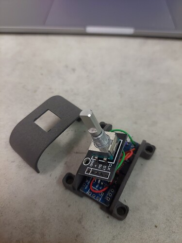

Hallo zusammen,
Ich will einen Encoder für mein aktuelles Projekt verwenden. Der Encoder soll hoch- und runterzählen. Hier ist mein Code für den Encoder:

Das Problem besteht darin, dass mein Encoder nur hochzählt, aber nicht herunterzählt, wenn ich ihn in die andere Richtung drehe. Ansonsten funktioniert alles einwandfrei (der Stick Push wird erkannt und der Encoder zählt ordentlich hoch).
Weiß jemand, wo das Problem liegt?

Was ist das für ein Encoder ?
Tausch mal die beiden Anschlüsse clkPin und dtPin. Manchmal beißt sich bei den billigen Dingern das mechanische Raster mit dem elektrischen Kontakt.
Zaehlen muss aber unabhängig vom Raster funktionieren.
Ja da hast Du Recht. Dennoch ich sehe keinen Fehler im Skech an der Stelle. Die Flankenauswertung ist ok und die Abfrage des 2. Kanals bei dem Flankenwechsel ist auch ok denke ich. Dann muss es aber an der Phasenverschiebung liegen das der else Zweig nicht zum Tragen kommt.
Damit macht edr Versuch "tauschen" doch Sinn.

Ich probiere das mal auf einen anderen Pin zu löten. Wenn es nicht klappt dann versuche ich es mal mit so einer Anordnung hier:
Danke für den Tip ich versuche es mal umzusetzen!

Ich habe jetzt einen Encoder der diesem auf deinem Bild
Sehr ähnlich sieht
Auf einem Arduino Uno clon mit deinem Sketch aus Post #1 getestet.
Zählt rauf und runter

Hast du denn Plus und Minus auch angeschlossen?
Das kann man auf deinem Bild nicht sehen.
vgs
Zum Testen ob denn die Signalpegel überhaupt wechseln kannste ma diesen Sketch probieren

Hallo,
hab ich auch probiert, es scheint aber schon mal zu prellen. Dann zählts schon mal 2 rauf oder auch runter obwohl es rauf gehen sollte. Habe in den loop noch ein delay(5) eingebaut, damit war es dann zuverlässiger.
Heinz
Und was passiert, wenn Du den mal schneller drehst? Dann verlierst counts.
Darum wertet man auch alle Zustände aus.
Ich versteh nicht, warum man sich mit halben Sachen abgeben muss, wenn es doch sowas in ein paar Zeilen fertig gibt.
Das kann notfalls sogar in den eigenen Sketch reinkopiert werden.
Schliesslich wird für eine zuverlässige Funktion der selbe Aufwand getrieben werden müssen.
Meiner Erfahrung nach, funktioniert die Lib von Matthias Hertel (mathertel) sehr gut. Die gibt es auch über die Bibliotheksverwaltung.
In Verbindung mit dem gezeigten Encoder ist der Latchmode FOUR3 gut.
RotaryEncoder encoder{PIN_IN1, PIN_IN2, RotaryEncoder::LatchMode::FOUR3};
Hey Danke für deine Mühe :slight_smile:
Hab auch den Plus und Minus angeschlossen. Ich befürchte mein Encoder ist irgendwie Kaputt?
hoffe es liegt daran
