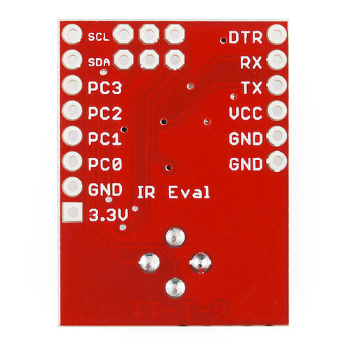

J’ai un projet qui est de relever la température d’un pneumatique de karting et d’enregistrer les valeurs sur une carte SD.
Pour cela j’ai acheté une platine qui intègre le capteur de température infrarouge MLX90614 et a les mêmes caractéristiques que l’arduino pro mini 3.3v. à l’aide de la librairie I2C j’ai réussi à récupérer la température et alimenter 4 Led en fonction de la température.
Me reste à enregistrer cette température sur une carte SD via le bus SPI et là je bloque.
J’utilise un shield SD LC studio comme celui-ci : http://duino4projects.com/wp-content/uploads/2013/03/Arduino-SD-Card-Logging-Shield.jpg
Le schéma de ma platine : http://dlnmh9ip6v2uc.cloudfront.net/datasheets/Sensors/Temp/MLX90614-IR_Eval-v16.pdf
Pour le branchement je branche
  • le 3.3v de mon module « AVR_SPI_PRG » sur le 3.3v de la platine SD
  • Le gnd de mon module « AVR_SPI_PRG » sur un des deux GND de la platine SD
  • Le MISO de mon module « AVR_SPI_PRG » sur le MISO de la platine SD
  • Le MOSI de mon module « AVR_SPI_PRG » sur le MOSI de la platine SD
    -Le SCK de mon module « AVR_SPI_PRG » sur le SCK de la platine SD
Jusqu’ici ça paraît évident (sait-on jamais …)
-Je branche le RESET de mon module « AVR_SPI_PRG » sur le CS de la platine SD
Dans un premier temps est-ce que le branchement paraît cohérant (surtout au niveau RESET/CS) ?

J’ai comme tous débutants aurait fait testé ce code sur ma carte afin de voir s’il détectait au moins la carte SD, ce qui n’a bien sûr pas fonctionné, sur le moniteur série j’ai initialization failed!… Si le problème ne vient pas du branchement je suppose que le problème vient de la correspondance des Pins, Le Hic c’est que je ne trouve pas la correspondance des Pins de ma platine ( pour alimenter les leds j’ai fait au hasard pour trouver que PC0, PC1, PC2et PC3 correspondaient aux pins 14,15,16,17)

Bonsoir,
Pour CS je me doutais bien que j'étais à côté de la plaque, le problème étant que je n'ai plus de sorties accessibles
Les 6 Pins du haut correspondent au bus SPI (3.3, GND, MISO, MOSI, CLK) et au RST, je me sers des 4 sorties PC0, PC1, PC2, PC3 et donc je n'ai plus de sorties disponibles pour le CS
Je ne sais plus si tu as plusieurs modules ISP à gérer mais si tu n'en a qu'un seul tu peu connecter le CS du module en permanence au bon potentiel, coté module le CS n'est utile QUE pour différencier les modules.
Mais attention il y a un piège : La pin CS coté arduino sert aussi a placer le module SPI de l'Atmega en mode esclave.
Si la pin CS coté arduino est configurée en entrée elle ne doit JAMAIS recevoir le niveau corespondant au mode esclave (je ne sais plus si c'est 1 ou 0 --> c'est écrit dans la datasheet).
Donc si tu as besoin de cette pin pour un autre usage il faut qu'elle soit configurée en sortie.
Etant donné que je ne gère qu'un seul module ISP je n'ai même pas besoin de brancher le CS du module mais je doit mettre celui de la carte pro mini en sortie ?
Oui il y a un risque que le module SPI du mini-pro se retrouve en mode esclave si tu utilise mal la pin CS.
Je ne peux que te conseiller de lire la partie concernant le SPI dans la datasheet du micro que tu utilises.
C'est mieux expliqué que je ne pourais le faire.
Bonsoir,
Merci beaucoup pour votre aide le problème venait bien de la sortie CS de la pro mini ( en plus d'un petit défaut de branchement ::slight_smile: )
