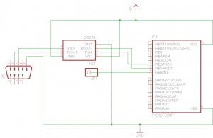

Enviar eMail ó SMS ó llamado telefonico desde Arduino.
Hola, estoy interesado en hacer que mi arduino me envie un eMail, un sms o un llamado telefonico cuando tenga una informacion.
Tengo el Router y un comector telefonico casi pegado al arduino. Por lo tanto puedo hacerlo por esos 3 modos. ¿que modulo debo agregar para ethernet? o ¿para modem 56k? o ¿para sms?
Si es por Ethernet me puede enviar un mail a una casilla fija y lo recivo en mi BlackBerry.
Si es por SMS lo recivo en mi Blackberry. Y el llamado telefonico, tambien a mi Blackberry.
Soyt de Argentina. Gracias

Juas tengo un T10s por aqui, ahora porque ando liado pero sabiendolo en cuanto pueda me pongo con el, que buena.
Slash22 tienes q tener encuenta que arduino en ese ejemplo es como si fuese el max232 sino me equivoco y el rx iria al tx del arduino y el tx al rx.
Luego los comandos ya no se como funcionarian, un ejemplo con un siemens seria algo asi, creo q el codigo era de flico pero no se fijo.
por el foro creo q hay mas ejemplos.

Ese móvil no te vale.
En ebay tienes varios modem GSM con RS232
http://www.ebay.es/itm/GSM-Modem-Wavecom-Q2303A-Module-COM-RS232-AT-Commands-/270715637186?pt=LH_DefaultDomain_0&hash=item3f07e8cdc2
http://www.ebay.es/itm/GSM-SIEMENS-TC35-SMS-Wireless-Module-Board-UART-RS232-/150576347421?pt=LH_DefaultDomain_0&hash=item230f0cb91d
da igual desde donde mandes los comandos al móvil , ya sea de un PC o desde arduino, si mandas el mismo comando debe funcionar igual, quizas el sonyericson no admita los mismos comandos que siemens, y hay que mandarlo en el formato que explica esa web

Teniendo la coneccion del modemRouter a 20 cm, ¿no se puede conectar al puerte Ethernet para mandar un mail? o ¿No se puede conectar al puerto telefonico directamente para que haga solo un llamado telefonico (aunque no me hable o de algun dato, solo que llame y mudo)
Existe un Shield GSM que te puede servir:
http://www.olimex.cl/product_info.php?cPath=76_78_155_157&products_id=796&product__name=Cellular_Shield_con_SM5100B
Aca va otro link que encontre en este mismo foro
http://www.libelium.com/squidbee/index.php?title=New_GPRS_module_for_Arduino_(Hilo_-_Sagem)
