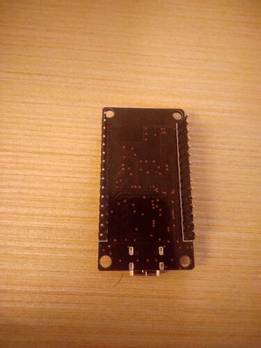

Foto por favor del ESP32 que mencionas. Lado componentes y lado soldadura.
Hola.
El primero de ellos, con chip usb CH340 y conexión usb-c:
El segundo, con chip usb CP2102 y conector micro-usb:
Gracias.
EDITO:
También me olvidé antes de poner, por si es necesario, el IDE es la versión 2.1.1, instalado sobre windows 11; no probé, pero tendría posibilidad de hacer pruebas sobre un ubuntu 22.04 también.
El segundo solo se programa si presionas flash al subir el sketch. Tambien tendras que presionar reset o boot para iniciarlo.
