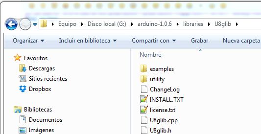

Ambas librerias se encuentran en el directorio libaries de Arduino:
LCD: G:\arduino-1.0.6\libraries\LCD12864
Universal Graphics 8 Bit: G:\arduino-1.0.6\libraries\U8glib
Con los ejemplos normales que viene el ide de arduino no tengo ningun problema al compilar. Al percer es como si no encontrara las librerias en sus respectivos direcotorios, sin embargo como pueden ver, estan colocados los .h, .c y .cpp en donde deben cada uno de ellos.

Con la que ya tuve éxito, pero solo al compilar fue con la U8glib, ya que en los comentarios de los ejemplos te indica que descomentes una línea de código en la que se especifica el constructor de acuerdo al LCD que estas usando.

Si te aparecen en el ide los ejemplos de la librería es que está bien instalada.
Acabo de probar a instalar la librería u8glib y he compilado un par de ejemplos sin problemas. En ambos, eso sí, hay que descomentar una de las líneas de definición (la que corresponda a tu modelo de lcd) o bien definir la tuya propia.
Si te da error a pesar de todo, tal vez tenga que ver con tu versión de IDE.
