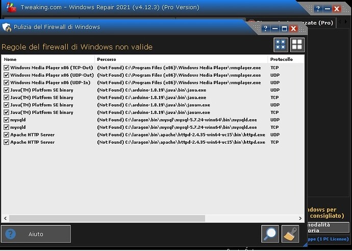

qualche settimana fa ho installato il compilatore minGW. non lo so ma ho uno strano presentimento. non è che per caso,durante la fase di installazione, abbia impostato qualcosa che impedisce al compilatore di arduino di lavorare normalmente?
... hai idea le decine di compilatori vari che ho io sui miei sistemi ? :joy:
No, è qualche altra cosa, oltre tutto non capisco perché la prima compilazione vada a buon fine e le successsive si blocchino ... è come se non riuscisse più a leggere i pre-compilati che crea nella compilzione precedente ... :roll_eyes:
Con calma, nei prossimi giorni, rifacciamo tutto dall'inizio, passo passo ...

ciao Guglielmo,
oggi ho scaricato "windows repair" nella lontana speranza di correggere qualcosa. è venuto fuori questo. non so se può aiutare a capire meglio. la foto in basso è un avviso del firewall di windows defender
Anche se autorizzi continua a dare il problema?
ciao DATman,
si, ho autorizzato ma non va comunque. ho spuntato anche la casella "Reti private,ad esempio una rete domestica o aziendale".
niente da fare. Guglielmo (gpb01) mi ha consigliato ,come ultima spiaggia, di riformattare il pc (il pc è fondamentalmente nuovo. non ha neanche un anno di vita ancora). non mi va proprio di riformattarlo. piuttosto non studio più arduino o piuttosto, chiudo e riapro l'IDE ogni volta che devo caricare lo sketch sulla scheda.
