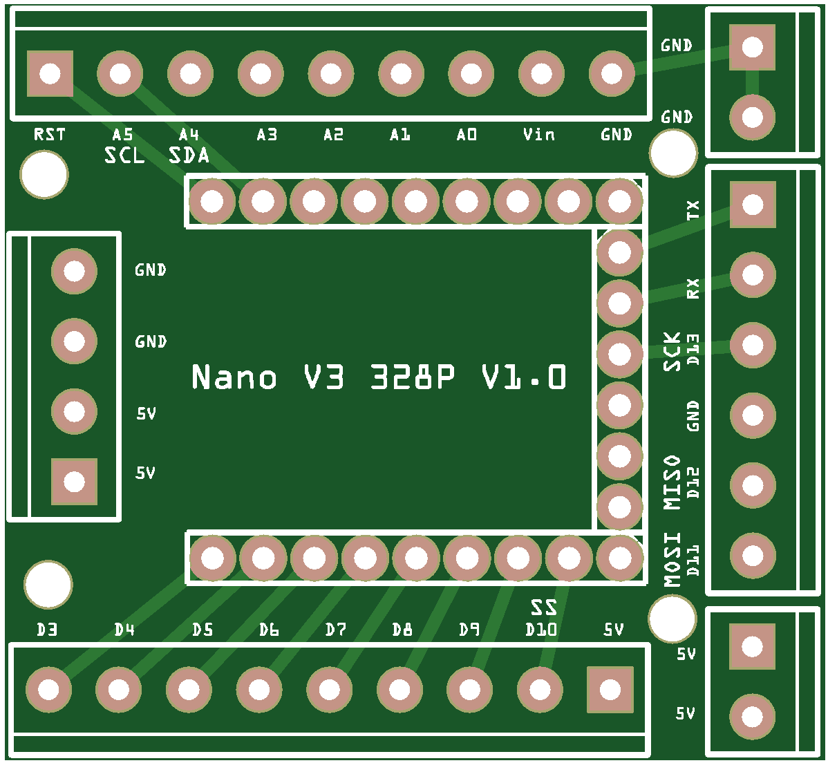

Hola, aquí os voy a dejar la PCB de un escudo para Nano V3 Supermini 328P, no es complicado realizarlo pero si alguien lo necesita ya lo tiene hecho.
Escudo Nano V3 SuperMini 328P.zip (54,1 KB)

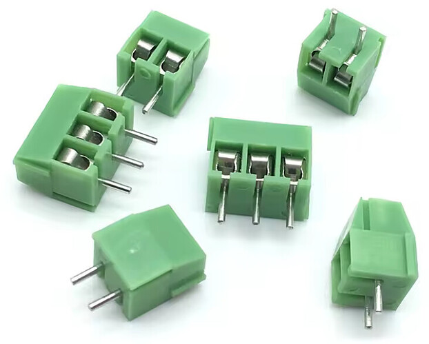

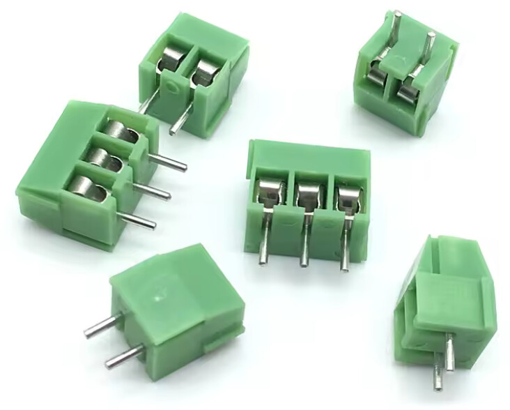

Para que coincidan las perforaciones los conectores son del siguiente tipo:
Los tres conectores centrales (con forma de C invertida) son tres tiras de 2x9 y 1x6 contactos de 2.54mm como el de la foto.
Los 4 conectores exteriores son de 3.5 mm del siguiente tipo

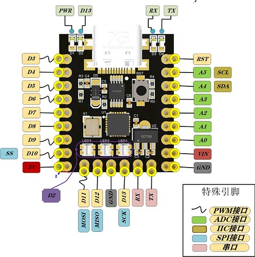

Bien ahora algunas consideraciones, este escudo es para un modelo en particular el cual el Pin D2 no es accesible (seguramente por que no queda sitio) pero el D2 esta conectado a tres leds RGB, como muestro en la foto junto al pineado, el enlace en donde lo compré es Nano V3 SuperMini 328P

Y creo que no se me olvida ningún detalle más, para cualquier aclaración no duden en preguntar.
Resultado final.
