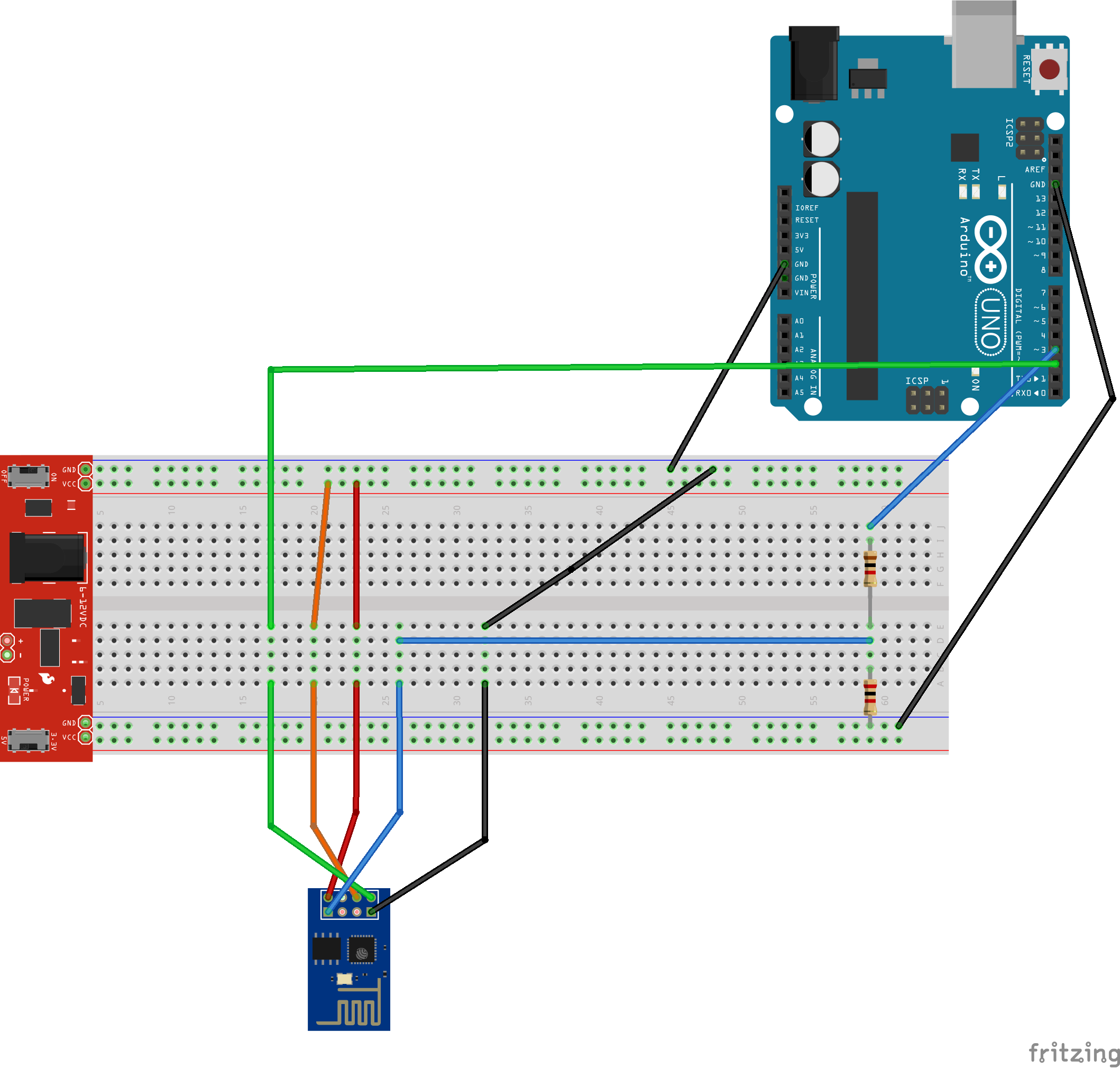

Wie hast du alles verkabelt ?
Bitte Schaltbild posten.
Bei der Verdrahtung habe ich mich an einem vorangegangenen Post bedient. Da sollte somit stimmen. Hab für die Datenleitungen einen Logic-Level-Shifter genommen.

Hallo,
wie hast Du das denn angeschlossen . Der ESP läuft ja mit 3,3V und der Mega mit 5V .
Mega TX über einen Widerstand 1K auf RX vom ESP
Mega RX an TX vom ESP.
Fang doch erst mal nur mit einer Richtung an der Mega sendet zyklisch , jede Sekunde, den Text und dann schaust Du ob das beim ESP ankommt. Wenn der empfangene Text stimmt last Du eine LED kurz angehen.
Dann sendest Du zyklisch vom ESP an den Mega und schaust am Monitor ob der Text ankommt.
Eventuell sollltest Du beim Empfangen auch auf ein festes Endzeichen abfragen.
Heinz
Die Verdrahtung ist wie gesagt korrekt bzw. funktioniert soweit! Die Stromversorgung habe ich vom MEGA genommen. Später soll dann eine externe Stromversorgung dienen, dass der Strombedarf auch gedeckt werden kann... aber soweit bin ich ja noch nicht.
