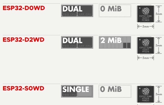

Je prends la discussion au vol : j'ai vu qu'il existe deux produits, l'ESP32 et l'ESP32S. Quelqu'un connait les différences ?

Espressif produit maintenant des puces ESP32 moins cher avec un seul des 2 coeurs actifs , c'est l'ESP32-S0WD (single core) En fait Espressif décline sa puce en un modèle à mémoire flash incorporée : ESP32-D2WD avec 2MB de Flash interne)
(je ne parle pas içi des modules divers, mais de la puce elle même !!)
La page web esp.net (c'est LA PAGE !!) compile l'essentiel des informations sur l'ESP32
Voilà l'extrait correspondant à la question avec les 3 variantes actuelles de puce
Donc le plus "puissant" serait le D2WD ?
Comment savoir ce qu'on achète sur Ali***, basé sur les photos ou le peu d'infos qu'ils donnent ?
J'en ai acheté un ces jours-ci (je le recevrai dans un mois) : comment savoir le modèle ?
Non, pas 'plus puissant'.
Il permet, si les 2MB suffisent, une réalisation un peu plus économique et évitant la mémoire Flash externe.
Espressif poursuit d'ailleurs le travail dans le sens de l'intérgration : le circuit en un boitier ESP32 Pico D4 intègre, lui, une mémoire flash de 4 MB et l'oscillateur à quartz 40MHz.
Espressif semble travailler à l'association(intégration ?) avec une RAM SPI
On peut voir à l'oeuvre cette dernière évolution sur une carte qui s'appelle "Pico kit V4", carte produite également par Espressif qui tend à produire lui même puces , modules et cartes de développement.

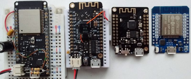

Pour la prise en mains le mieux est une carte intégrant régulateur, interface USB. de préférence bien documentée , au minimum avec un schéma, ça suppose un achat dans une boutique en ligne qui connait ses produits et les documente.
Les Wemos ESP32 (LoLin32 et LoLin32 Lite) semblent en ce moment indisponibles sur leur boutique en ligne. J'en suis satisfait. J'apprécie Wemos pour la créativité de leurs cartes et le choix de cartes filles, leur site avec les schémas, leur forum et une qualité de fabrication.
La carte Adafruit HUZZAH32 parait pas mal, mais un peu trop chère
la carte Pico Kit V4 parait pas mal également avec un encombrement réduit (j'attends un exemplaire pour tester l'antenne)
Des cartes diverses au format réduit 'Wemos D1 Mini' et avec des doubles rangées de connections sont largement diffusées en ce moment sous des apellations diverses : TTGO.......et parfois abusivement "Wemos." (la marque est WMS mais avec en e entre le W et le M et un point entre le M et le S !!!). J'en ai deux de ce genre et l'absence de schéma me gène.
Commander ce genre de carte en cherchant le prix mini c'est un peu jouer à la loterie...... je vois maintenant des cartes avec un CH340C en remplacement du CH340G (vitesse maxi 115200 pour la première référence. Une carte noire TTGO reçue récemment possède un ESP32 première version , avant la correction de certains bugs hard (marquage ESP32-D0WDQ6....)
De gauche à droitre : 2 vraies Wemos (Lolin32 et Lolin32LITE), une TTGO, une pseudo Wemos
