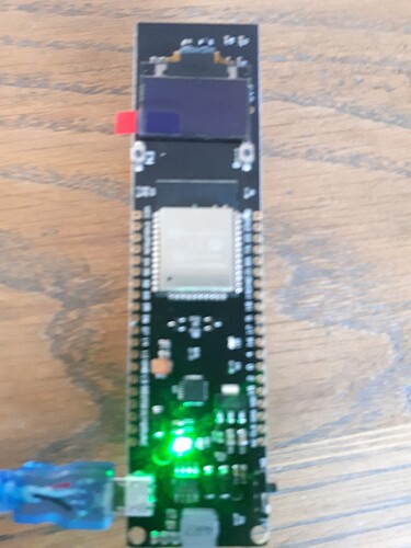

Module ESP32 + OLED + batterie
Bonjour
J'ai récemment acheté chez Ali un module de ce genre qui contient un ESP32, un petit écran OLED et un emplacement pour une batterie 18650
J'ai installé le driver du CP2102 et essayé d'uploader un sketch. Mais j'obtiens un reboot permanent, avec le message suivant sur la console :
rst:0x7 (TG0WDT_SYS_RESET),boot:0x17 (SPI_FAST_FLASH_BOOT)
configsip: 0, SPIWP:0xee
clk_drv:0x00,q_drv:0x00,d_drv:0x00,cs0_drv:0x00,hd_drv:0x00,wp_drv:0x00
mode:DIO, clock div:1
load:0x3fff0018,len:4
load:0x3fff001c,len:928
ho 0 tail 12 room 4
load:0x40078000,len:8424
ho 0 tail 12 room 4
load:0x40080400,len:5868
csum err:0x93!=0x6d
ets_main.c 371
ets Jun 8 2016 00:22:57
Quelqu'un a-t-il testé ce genre de module et réussi à le faire fonctionner ?
Précisions :
  • Si le sketch est vierge, j'obtiens le même résultat, donc ça ne vient pas du code
  • J'ai essayé plusieurs cables, de bonne qualité : même chose
  • J'ai testé dans l'IDE, le type de carte : TTGO LORA OLED V1 ou ESP32 Dev Module : pareil
Merci

Tu a une batterie d'installée ou pas ?
Non je suis en USB branché sur un portable
Quand je suis sur l'USB si je mesure la tension entre GND et la pin VCC j'ai 2.9 V et 4.3 V sur la pin 5V

sans batterie sur le support , je me souviens avoir eu des problemes de port comm qui resetter l'esp32

complement avec ce que j'ai sous la main à ce moment
module batterie enlevée
  • simplement alimenté par micro usb en 5V (source 5V indépendante d'un PC) , le programme uploadé ne démarre à priori pas ( tout du moins pas d'affichage )
  • Connecté sur un port USB de PC , ne démarre pas et pas d’énumération "COM"
sans batterie , led rouge allumée et clignotement vert bref ~1 Hz (je pense que c'est le circuit de charge )
Constat à cette heure : pas de batterie (chargée ?) insérée dans le slot , pas d'upload possible
Bien penser à maintenir le bouton BOOT dés (etc) ...
pas de batterie (chargée ?) insérée, pas d'upload possible
il est mal fichu ce module :o
y a-t-il au moins le circuit de protection de la batterie ?
Sais pas, ça ressemble à quoi ?
ça serait un dw01a commandant une paire fs8205a -> à droite
au milieu le chargeur tp4056
Oui, paire de FS ça me parle, mais pour le reste... 8)
On voit un bidule (pour parler techniquement) qui ressemble au FS8205A à droite du connecteur USB (photo du po 0 et visible aussi sur les 1 et 2), mais pas les autres...
... on mettra ça sur la compte de la canicule ...
j'ai édité, on voit bien les 3 CI sur la photo

sans batterie ou batterie trop déchargée
pas d'enumeration , pas d'upload
il y aurait un lien entre ce comportement et un dispositif destiné à protéger la batterie basse ?
