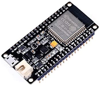

Savez-vous où trouver un module ESP32 de ce genre (photo) mais avec 16 MB de flash ? Les modules standard disposent de 4 MB.
Merci
(pas vraiment besoin du connecteur pour une batterie LiPo)

le module Espressif ROVER32 existe en plusieurs versions dont une dotée d'une mémoire Flash de 16MB
on trouve ce module par exemple sur certaines cartes Lolin D32 Pro (option 16MB)
doc içi : D32 Pro — WEMOS documentation
(attention à la commande pour la taille de Flash) :
https://fr.aliexpress.com/item/32883116057.html

En choisissant ESP32 WROVER module dans l'IDE comme carte, on voit juste une proposition de partitionnement avec 2MB pour le code et 12,5MB pour la FAT, c'est mieux que rien puisqu'on peut avoir un gros système de fichiers (cf exemples FFat)
Mais j'ai besoin de mémoire pour les variables. C'est pour tester ma bibliothèque d'IA sur un cas genre reconnaissance de chiffres manuscrits (MNIST)
besoin de beaucoup de mémoire pour les variables ?
Alors c'est une carte avec de la RAM SPI (PSRAM = ram pseudo statique) en complément de la RAM interne (0,5 MB) de l'ESP32 qui devrait t'intéresser (=carte avec un Module WROVER32 qq soit la taille de Flash)
-La Lolin D32 PRO de base à 4MB de flash + 4MB ou 8MB de PSRAM (SPI),dans le module WROVER
-Pour l'ESP32-CAM, la PSRAM SPI IPS6404 (64 Mb) a été ajoutée a l'extérieur d'un module basique :
L'extension ESP32/Arduino sait gérer cette RAM complémentaire (jusqu'à x MB)

=Taille de la mémoire Flash, pas de la RAM
Damned! C'est vrai !
Faut que je fouille encore...
En dehors des cartes comportant un module WROVER ( ou comportant une RAM SPI en plus du module WROOM)
On ne dispose en matière de RAM que de :
510KB de SRAM
deux blocs de 8KB de SRAM pour la partie 'RTC'
